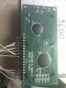

    Фотки я думаю нет смысла отправлять т.к.
    1. Микросхемки "капельки"
    2. Он перпендикулярно впаян в платку , которая уже впаивалась в КЭЯ и просто по фото там нормально не разглядишь.

    Как хочешь. Есть такое понятие как топология печатной платы, и по определенным признакам можно определить что и зачем. Я предложил, ты отказался.

    Да я не отказывался , просто чтобы фотки получились нормальные надо отчекрыжить плату- переходник. Потребуется какое-то время.
    Я её оставлял т.к. с ней имеюстя некоторые плюсы (удобно установить в готовое устройство, есть пара-тройка кнопочек , которые можно задействовать, буззер).
    Как только оторву отправлю.

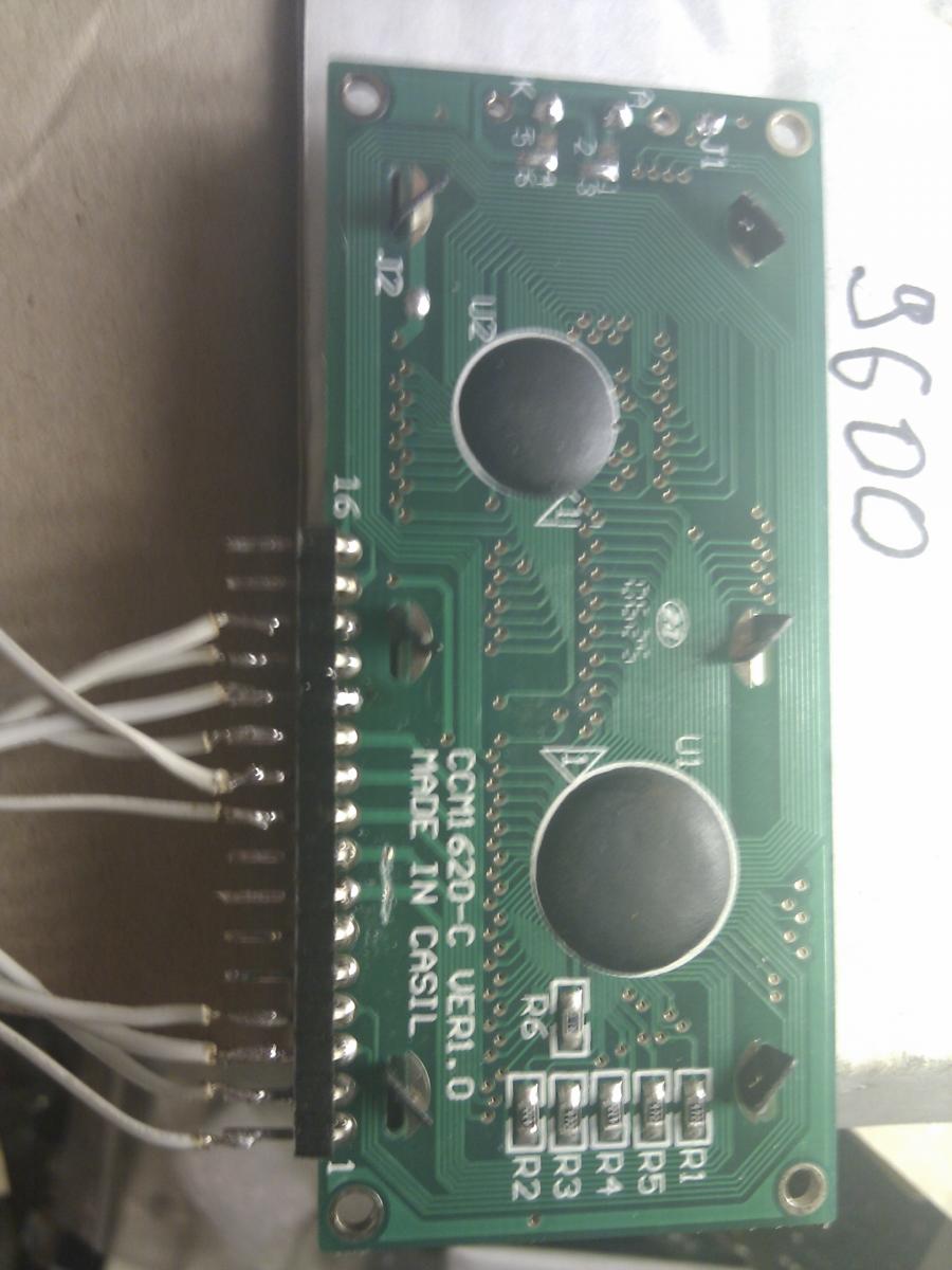

    Отпаял дисплей от переходной платы, подключил, результат как и раньше : после отработки скетча 2 строки квадратиков.
    На фото перерезанные дорожки это D0-D3 - на переходнике они замыкались на корпус.
