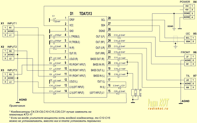

    Chip, подскажи:
    есть потребность изменять громкость этого усилителя в зависимости от скорости, даже при выключенном компе через Arduino
    мне так видится, надо копать в сторону TDA7313 и регулировать либо тонкомпенсацией (8 и 12 ноги), либо уровнем сигнала (6, 7 и 16, 17 ноги). по I2С уровень громкости регулировать не получается, ибо порты D2 и D3 заняты энкодером
    с входной цепью от датчика скорости - вроде понятно (замыкается на землю 4 раза за оборот колеса), собственно, поэтому сюда и написал, а вот как регулировать саму громкость не соображу. буду очень признателен за помощь!

    у меня arduino pro micro извини, что не уточнил сразу
    за ссылку - спасибо, гляну!
    с I2C я уже начал смиряться))) единственный вопрос: не поплохеет этой ТДАшке от двух мастер-устройств (сейчас управление идет через PIC18F14K50 и совсем отключать его не планирую)? даже если их, например, диодами развязать, на входе может каша получиться

    Можно на время активности отключать шину I2C от PIC18F14K50
    Но возможно стоит прочитать спецификацию на шину, я не точно не помню, но по моему шина может работать с несколькими мастерами
    К сожалению я уже подзабыл этот момент
