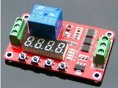

    Борис подскажи, по какой схеме ты подключил питание свистка в авто, чтоб при старте он не отключался.
  3. #993
    672
    Ардуина с шилдом и свисток запитаны от бортсети через таймер отключения
Название:	07-07-2014 16-47-13.jpg
    и блок питания на KIS-3R33S

    Таймер такой уже есть, а б/п уже на подлете, немного не такой но суть таже 7...24 - 5в. На счет таймера, длительное наличие напряжения(зажигание On) на управляющем входе это нормально? Я думал подцепиться к сигналке, чтоб при постановке-снятии с охраны начинался отсчет таймера
  5. #995
    672
    да, нормально

    А где такой Таймыр и БП куплять?
    Искать по каким словам
  7. #997
    672
    KIS-3R33S и FRM01
