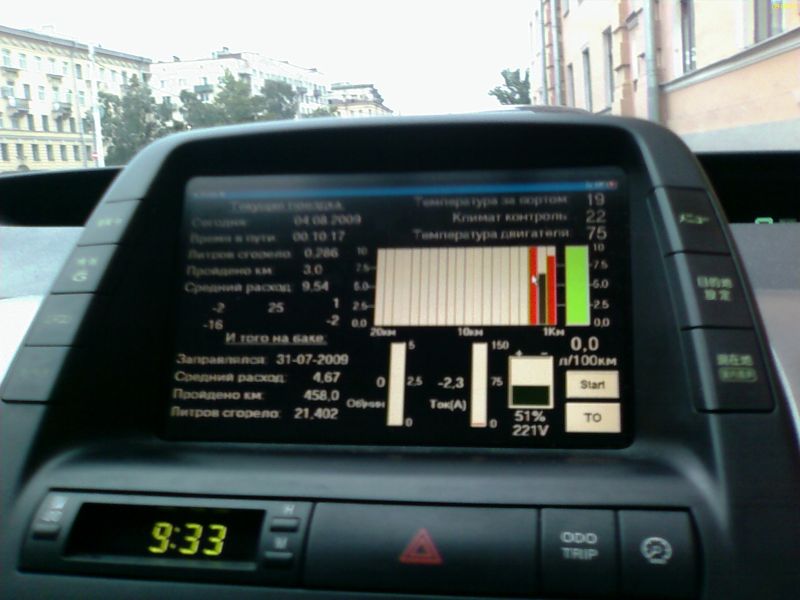

    ;-) Шнурок так и канул в небытие ? Эх обидно, без него с КАН шиной чую не разобраться, то что идет всегда нашел, а то что по запросу, команды запроса подобрать анриал...
    К стати Лех, вот что сейчас получилось

    Ва-у! Круто ты навернул!!! Мне аж завидно! А на моей такое прокатит иль протокол всё ж другой?
    А шнурок хз куда подевался. Меня уже два чела его просят. В выходные попробую еще раз напрячься и поискать его...

    У меня данные снимаются с АВЦ шины и КАН, с кана беру напряжение и ток ВВБ так же данные когда торможение идет колодками а когда заряжая ВВБ, все остальное с АВЦ шины, КАНа в 11 на сколько мне известно нет, а вот АВЦ присутствует, так что могу заделится софтинкой, правда она еще сыровата, многое еще хочется добавить
