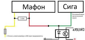

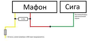

    Да действительно, у меня все запитывается при снятии с сигнализации, по этому когда авто на охране, потребление получается 0.01 - 0.02 А. Благо в интернете полно вариантов вот самый простой и надежный на мой взгляд вариант:
    я беру оптрон и через него питаю Arduino
Название:	питание магнит&#10.jpg
    это лишь пример на конкретной картинке)))
    Почитал немного про спящий режим - внешним прерыванием как раз и может служить сигнализация, а если сигнализации нет??? Еще вопрос по Arduino понятно, но у меня еще остается модуль распознования голоса, как с ним поступать, если его обесточить, то получится при его полном включении (работоспособности) должно пройти 3 секунды!!! Как тут быть?

    резистор перед оптопарой не забудь. но я бы полевик поставил. если питание не на кренке будешь делать, а, например, на LM2576, можно ногу EN задействовать. источником прерываний может быть например блютус модуль или еще что-то - зависит от задач. 3 секунды немного, пока с охраны снимешь, в машину сядешь, они и пройдут.

    Да я понял, так там есть резистор 2 кОм этого мало? По поводу прерываний понятно)) Предположим, такую систему себе захочет поставить клиент, на каком нибудь Jeep Grand Cherokee 2014 г выпуска. Там есть штатная сигнализация, которая его будет полностью устраивать, соответственно откуда взять внешние прерывания??? Хочется еще и простоты установки, как на сигнализациях, подключил питание и забыл )))

    да. за резистор согласен. при условии, что на выходе сигнализации высокий уровень не появляется, что маловероятно. прерывание можешь например на концевик двери повесить. дверь открылась - проснулось, а в сон уже по другому условию. типа выключил зажигание - ждем пока дверь откроется и потом все закроются (плюс задержку добавить) и в сон уходим. вариантов много

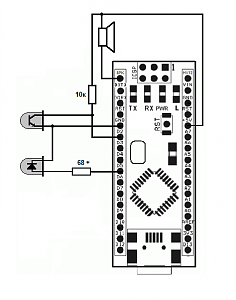

    С дверью слишком сложно, может появится путаница, а я думал сделать датчик присутствия, сел кто нибудь, все работает, встал и через 2 минуты все уснуло!! Кстате, его можно расположить в микрофонном модуле в козырьке.
    Вот, что то типо ИК диода и приемника
