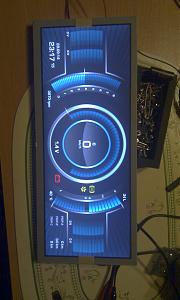

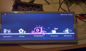

    Наконец-то я победил панель и андроид..Ради эксперимента запустил Венатор
    Подключение по LVDS
    Вложение 18053
    Вложение 18054
    какое разрешение выдает тебе андройд сейчас на матрицу? как то странно венатор на нем показывает, учитывая что венатор по ширине 1280 пихелей
    как раз хочется андройд увидеть разрешением 1280*480

    Андроид самосборный...
    Пока без оптимизации время старта 30 сек..
    Разрешение 1280*480
    Поддерживается управление яркостью
    мы тут тоже пробовали, проблема жесткая с ярлыками всех приложенй
    Ведет себя венатор правильно, т к размер его окна сделан под разрешение 1280*720

    если есть настронение пересобери венатор под 1280*480..
    я затестю

    можете ли помочь со сборкой Андроида под такое нестандартное разрешение?
  9. #1139
    20.09.2013
    131
    269
    я ковыряюсь с платформой allwinner чип а20(а10)..
    http://compcar.ru/forum/showthread.p...511#post107511
