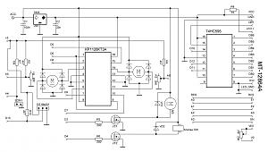

    Схема
    Работала исправно, но потом соеденил с cubieboard a20, c ним тоже исправно поработала и потом просто перестал показывать дисп. Дисплей подменял (есть второй МЭЛТ) ардуино и сдвиговый регистор тоже. Показания осцилографа тоже ни чего не дали.
  5. #175
    13.02.2011
    396
    347
    По умолчанию Re: Замена ручного управления печкой
    У меня все время был гемор с библиотекой ks0108, поэтому я использовал библиотеку GLCD. Может потому что я изначально строил на Меге. Последний раз когда прошивал(система на ББ поменялась), библиотеки поменял и все. А с ks0108 у меня дисплей тож не показывал.
    Приветствую. Проверил я всю схему с осцилографом, в общем дохлый дисплей. Заказал по инету новый дисплей МЭлт МТ-12864.
    Будем ждать !
