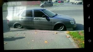

    А вот на эти тачки можно же? тюнинг уже у них есть, фото посмотрите))
    Я думаю там просто фишку вытащить и подключиться можно, так? Знакомые спрашивают, рассказал что нашел альтернативу приборок, а то они херь покупают за 10 тыс.
    Вложение 18111
    http://compcar.ru/forum/attachment.p...chmentid=18111
    Как написано в шапке, поставить можно на любое авто, вопрос в желании и установщике, для установки в такую машину то же не только фишку переключить
