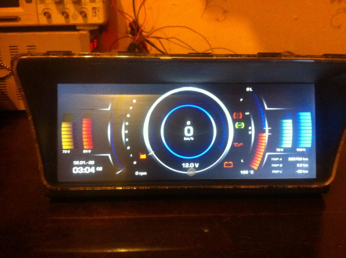

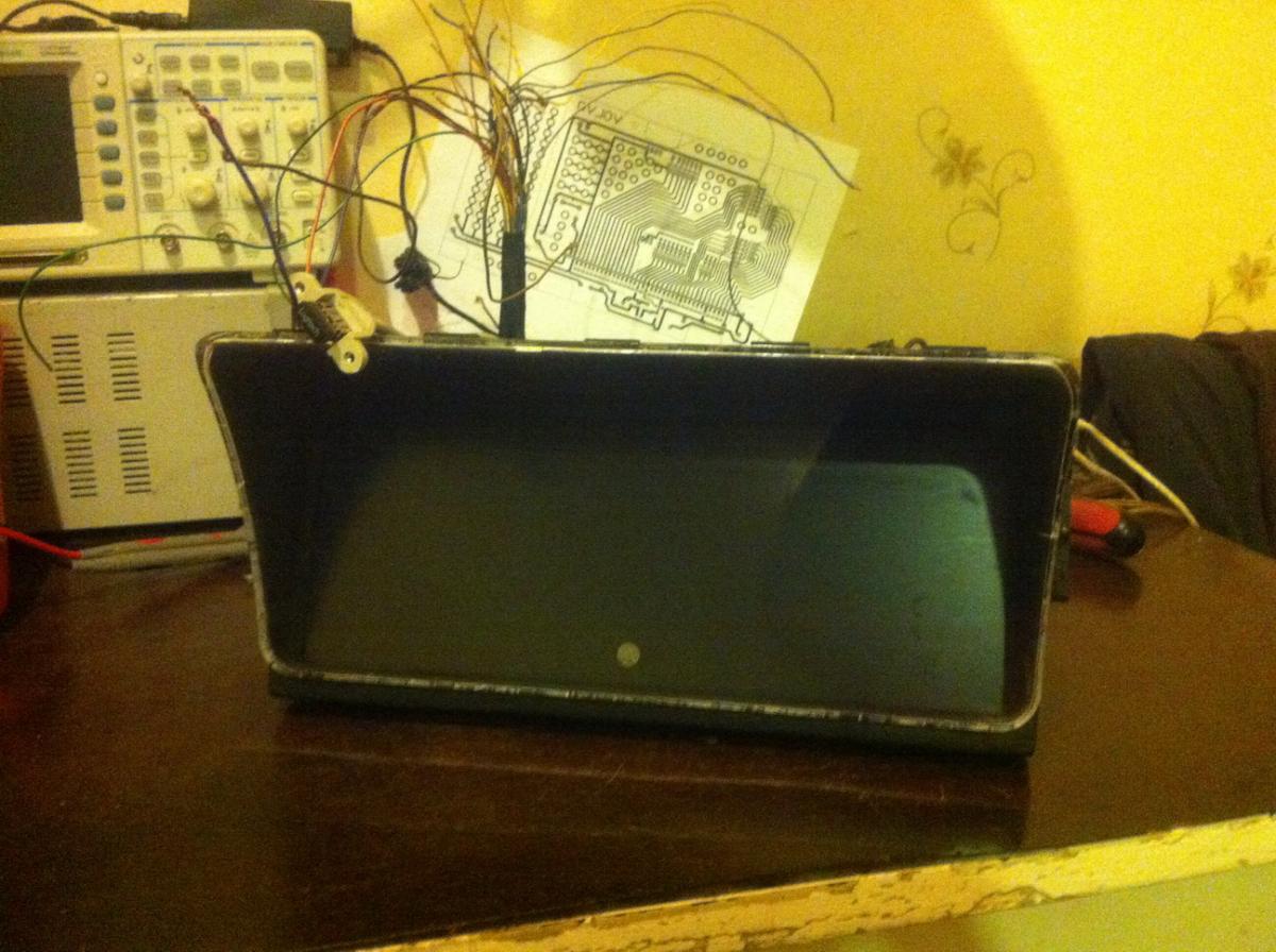

    Надоело, нужно ставить уже, а то так и буду в игрушечки играть, пока остальные "в одну харю гоняют" с модными приборками.
    Вот такое лего получилось у меня в готовом варианте. Осталось дело за малым найти время, чтобы поставить.
    Вложение 18174Вложение 18175Вложение 18176

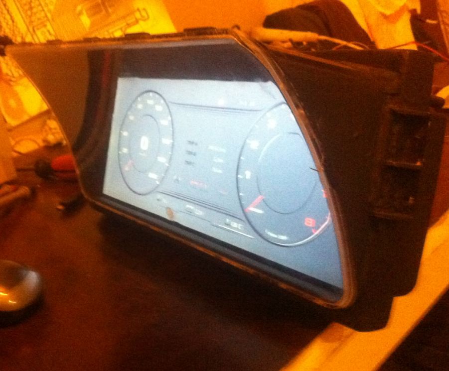

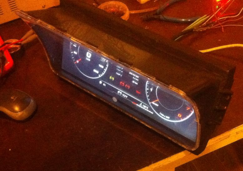

    Может я слишком придирчив или все таки с панелью что не так?
    Вложение 18172Вложение 18173
    С панелью проблемка есть. Через мои руки прошло больше десятка панелей LQ123K1LG03. Две из них были с таким косяком, у них угол обзора сделан под вертикальную установку. Старый поставщик менять отказался, работаем с другим, у него обмен без вопросов. Такая панелька у меня в испытательном стенде стоит.
    c этого места поподробнее, я буду записывать. Можно?
    Записывай, пока пост не относящийся к теме не удалили))))
  9. #1269
    13.02.2011
    396
    345
    Это сама матрица такая или замена рассеивателя поможет.
    Забыл, что у тебя есть битая
    Я не разбирал, но ты можешь ответить на этот вопрос))))
