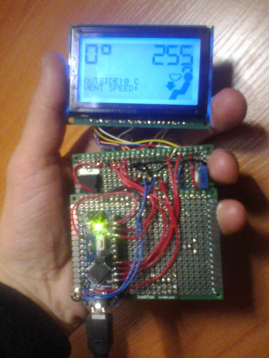

    Чет не просек сразу, у меня дисплей-WG12864. Распиновка другая. И у тебя в 110 посте точно не винстар или уже менял.
    у меня точно не Winstar дисплеи. Они почему то не работают. Пробывал по всякому запускать ни в какую. Хотя стоят в два раза дешевле МЭЛТа

    Приветствую. Пришёл по почте (через Китай видимо) дисплей. На этот раз решил попробовать MT-12864J-2FLB с синей подсветкой и габаритами поменьше.
    И о чудо !!!! Все заработало. С старым дисплеем вообще ни как.

    Продолжаю конектить с кубиком по UART дальше

    Картинку будешь оставлять как есть?
    А кубик, если не секрет зачем.
    Последний раз редактировалось basurman971; 09.11.2014 в 19:38.
  4. #184
    23.01.2011
    183
    268
    По умолчанию Re: Замена ручного управления печкой
    картинку немного поменяю в плане шрифта. Кубик как бортовой комьютер в авто. Тоже самое что и у тебя МК808. Только у меня климат по ЮАРТ общается с компьютером и с компа идет управление. Если комп не стартанул или отказал переходит в ручной режим управления резестивными кнопками
