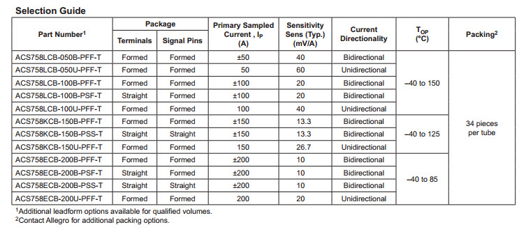

    При заказе, обращайте внимание на маркировку.
    Буква после номинала по току U-Unidirectional-измеряет ток только в одном направлениии B - Bidirectional-измеряет ток в двух направлениях (зарад -разряд)
    Ниче не написано
    ACS756SCA-100B-PFF-T
    ACS758KCB-150B-PFF-T
    или это буква после тока

    667
    Да, буква после тока
    Все это в даташите есть, но на всякий случай пусть будет и здесь
    Про температурный диапазон тоже не забываем
