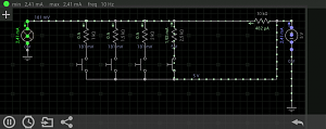

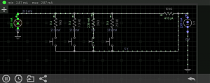

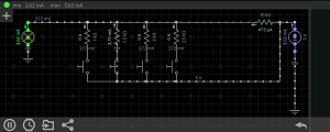

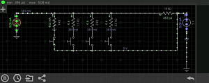

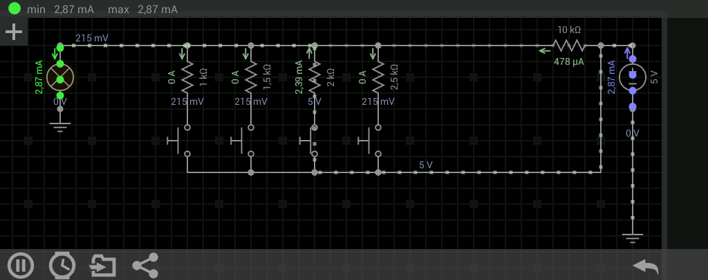

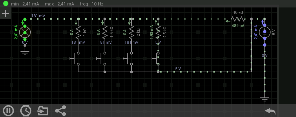

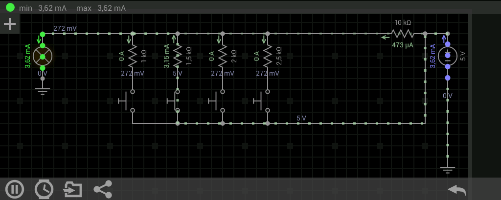

    Начал моделировать схему, думаю о делителе напряжения для кнопок меню.
    Такой делитель напряжения допустим на аналоговый вход ?

    По умолчанию Re: Бортовой компьютер мотоцикла
    Допустим , но только сопротивления нужно уменьшить, иначе будет реагировать на помехи

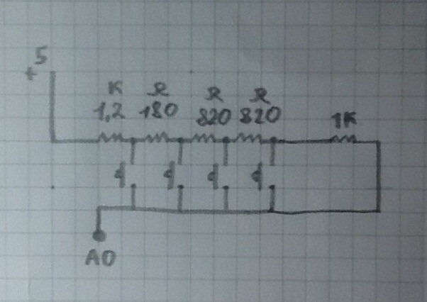

    Я бы вот так сделал.
    Уже определился с Arduino? Какую версию выбрал?
    Пс: Привет Chip, спасибо все хорошо, были небольшие трудности )) но сейчас все ок, опять полон сил и идей)) да и мяса в голове надо было подкопить, а то мои идеи не совпадали с моими возможностями.

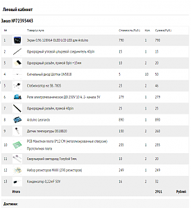

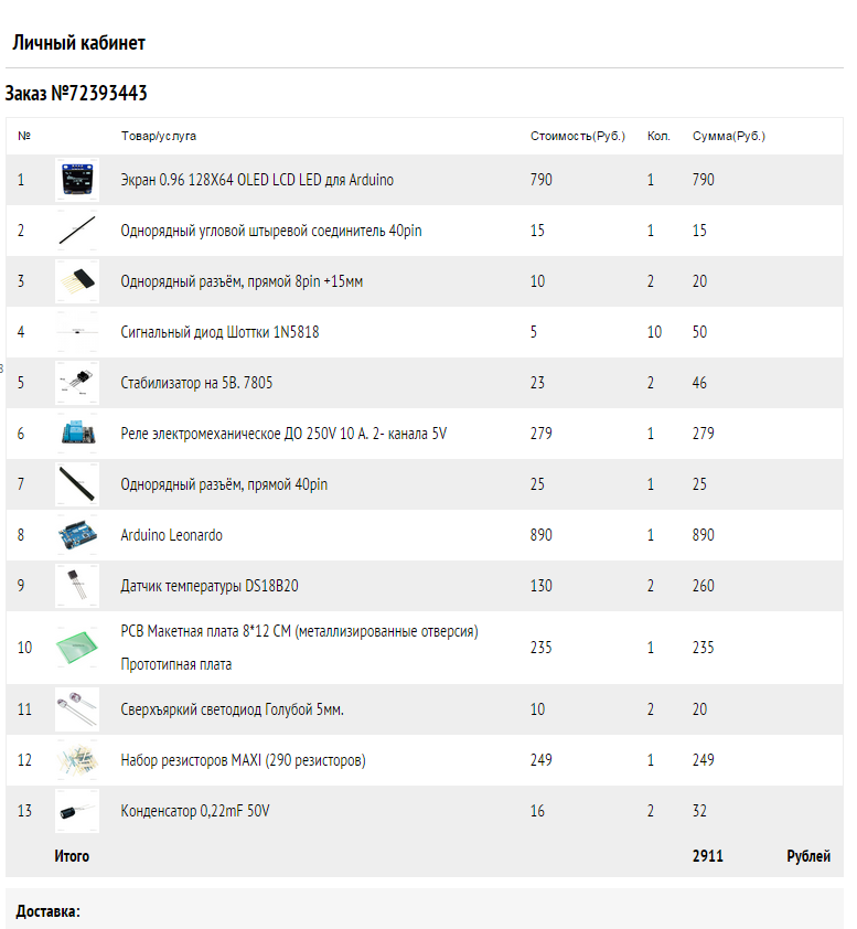

    вот мой заказ, скоро приедет

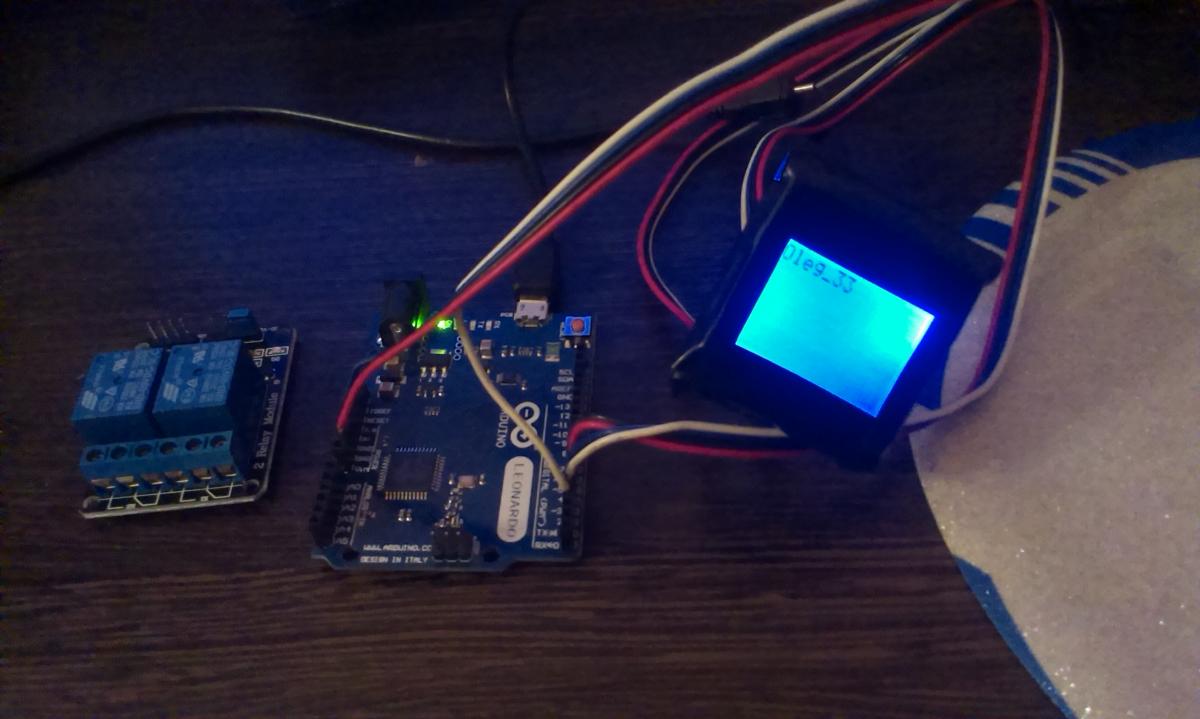

    Вот и пришёл мой заказ, но без ложки дёгтя не обошлось - перепутали дисплеи, вместо LED положили от Nokia. Шаманство с графическим меню откладывается до конца новогодних праздников...
