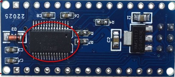

    Подскажите, решена проблема совместимости Arduino Nano V3 с чипом CH340G? Или обязательно надо искать с чипом FTDI?
    Визуальное отличие чипов:
    FTDI (цена от 400 руб)
    CH340G (цена от 200 руб)

    По умолчанию Re: Фоновая, пиксельная подсветка телевизора, Pixelight
    Ардуину с чипом FTDI нужно только для использования с программой Pixelite

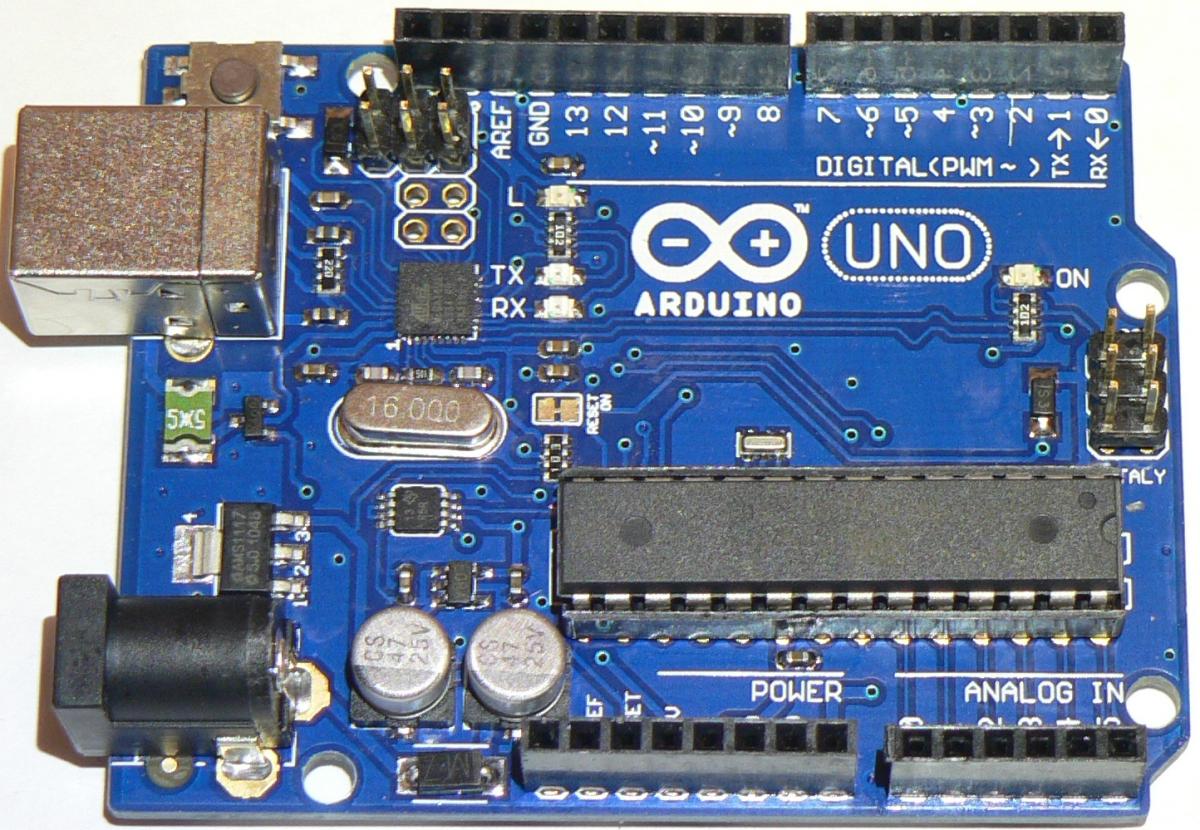

    Можно ли использовать вместо Arduino NANO Arduino Uno R3?
    (Версия R3 отличается от предыдущих версий конвертером USB-UART на базе ATmega16U2 вместо ранее используемых чипов 8U2 и FTDI)
    если можно, то какие контакты необходимо использовать, какие библиотеки и т.п. для подключения к ленте WS2812B?
    Для программы Pixelight нет
