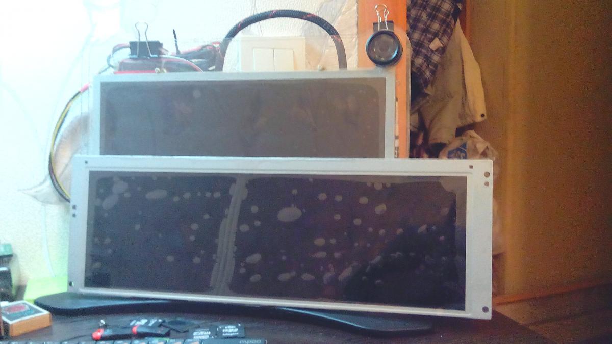

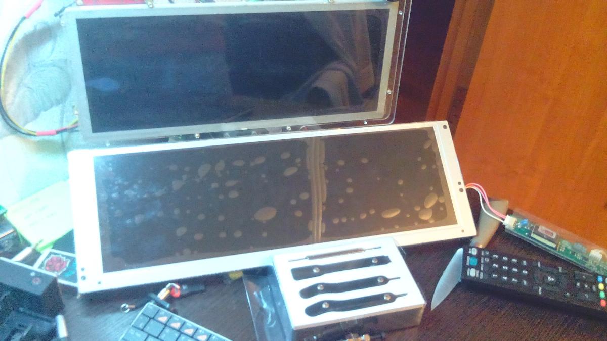

    С протоколом Vems работаем, можно и AEM попробовать. По матрицам пока два варианта по более менее нормальной цене. Размер верхней матрицы в начале темы и вторая матрица побольше по ширине. Нужно разбирать и мерить.

    йопырст... про вторую матрицу можно подробнее?

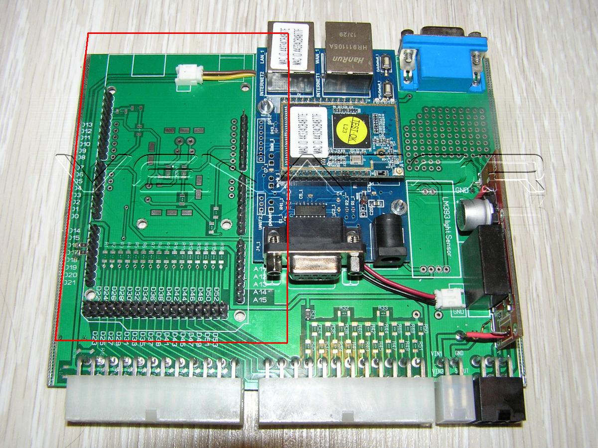

    Здравствуйте меня интересует программа в которой была выполнена разводка печатной платы. А точнее место где сделан переходной разъем под Arduino Mega 2560.
    На фотографии этот фрагмент выделен красным прямоугольником. Можно пожалуйста название программы и файл где есть данный отрезок или вся плата.

    Плата сделана в Sprint-Layout_6. Срисовано с исходника в Eagle, выложенного на офф сайте ардуины

    На оф сайте Ардуино, качаешь референс дизайн меги2560, программа CadSoft EAGLE.
