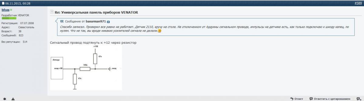

    По умолчанию Re: Датчик холла 12В использование с ардуино
    Цитата Сообщение от boomych Посмотреть сообщение
    Попробовал с делителем 100/47 как у камрадов в венаторе. Вообще ничего не показывает.
    Но тут есть подозрение, что 100/47 дает слишком мало тока. В параллель на этих же датчиках (холла в трамблере и скорости) висит электроусилитель руля.
    Попробую сейчас поставить делители из серии 10/4.7 или 20/8.5
    З.Ы. Что делать с помехой не пойму никак. Обратил внимание, что провод от ДХ трамблера к коммутатору проходит недалеко от ВВ проводов на свечи (сантиметров 15 получается). Может, надо унести подальше проводку?
    З.З.Ы. предложенный скетч ничем не отличается по методике от того, что прописано у меня. Но ради эксперимента влил его, почитал сериал - честные нолики в варианте 100/47, временами проскакивают случайные значения от помехи.
    Если искать, то можно мноооого чего найти.
