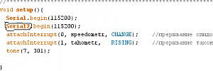

    При подключении через Ser_Port при его запуске вот что пишет.
    В настройках венатора IP указал 172.0.0.1
    на 47 пин подал +5В
    Ну никак не хочет.
    Скетч залил venatorIII_sketch_old_shield
    Сам венатор качал с шапки VenatorIII для андроид.
    Куда копать? Вчера сходил еще одну Мегу взял - мало ли... Не помогло.

    serial 2 это TX2-RX2 на меге
    На винде пробовали запустить?

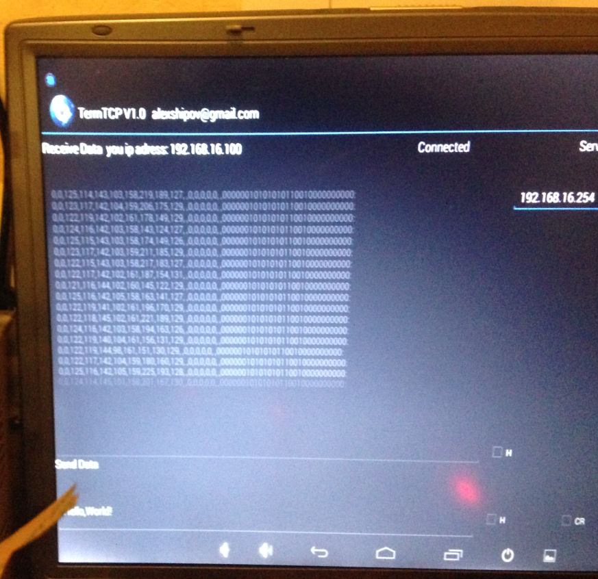

    Не всегда, и не во всяком браузере. хром через раз
    На андроиде проверить передачу данных можно прогой https://play.google.com/store/apps/d...shipov.termtcp
    прописать IP и порт и нажать Listen, если все правильно побегут цифры как в мониторе порта ардуины

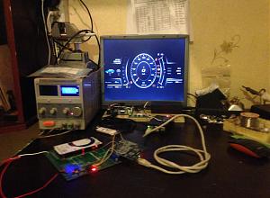

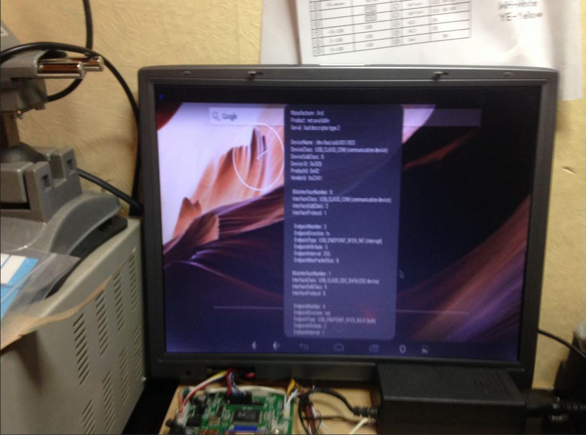

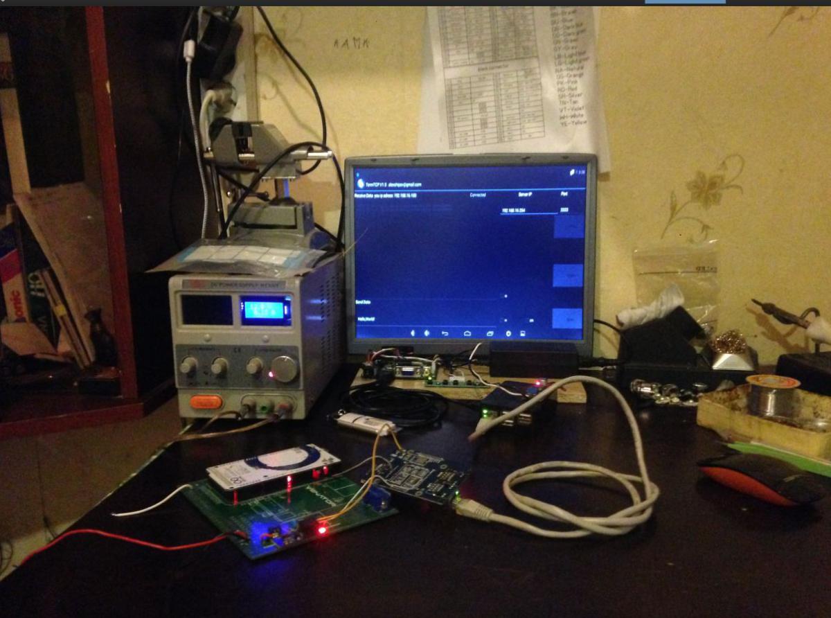

    Niferman я ж говорил, проверь прошивку. С первого раза сейчас Ser_Port увидел ардуину. Прошивал версией 1.6.5, никаких проблем.
    Полчаса делов по лану работает. На одроиде вафли нету, поэтому проверить не могу.

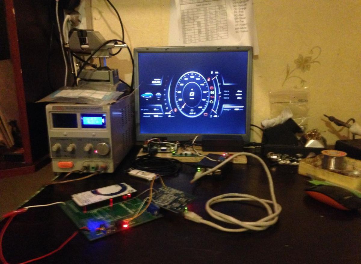

    аконец то связал все звенья, заработало.
    Подскажите по поводу времени (часов и даты) Андроид берет его с интернета, если выставить вручную, все нормально, но только до момента полного отключения компа. После этого дата и время скидываются. Кто как решил данную проблему?
    Кстати у меня данные почему то крокозабрами идут. Я так пологаю что это потому что через WiFi и там слетает кодировка. но вроде работает.
