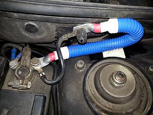

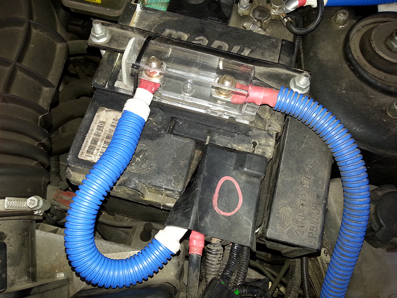

    Разделался с силовой проводкой под капотом.
    Провод аккумулятор-кузов продублировал, хотя в принципе можно было оставить только КГ
