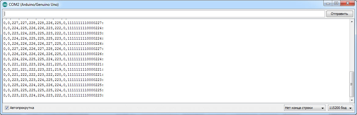

    Цитата Сообщение от blinchik11 Посмотреть сообщение
    там все ссылки уже пустые.... у меня получилось подключить и к компу и к андроиду, но венатор виснет и не чего не показывает. из темы я понял что он не понимает мою уно. как заставить понять?
    Что получилось? Данные в терминале IDE после заливки скетча непрерывно сыпятся? В каком формате? Скрин и настройки в студию.

    данные постоянно сыпятся. настройки какие? серпрокси видит унку когда запускаю венатор

    Не знаю, что подключил на последний вход, но последнее значение в строке не должно быть аналоговым - только цифровым (0 или 1).
    На Меге 48 значений http://compcar.ru/forum/showthread.php?t=9704&page=42
