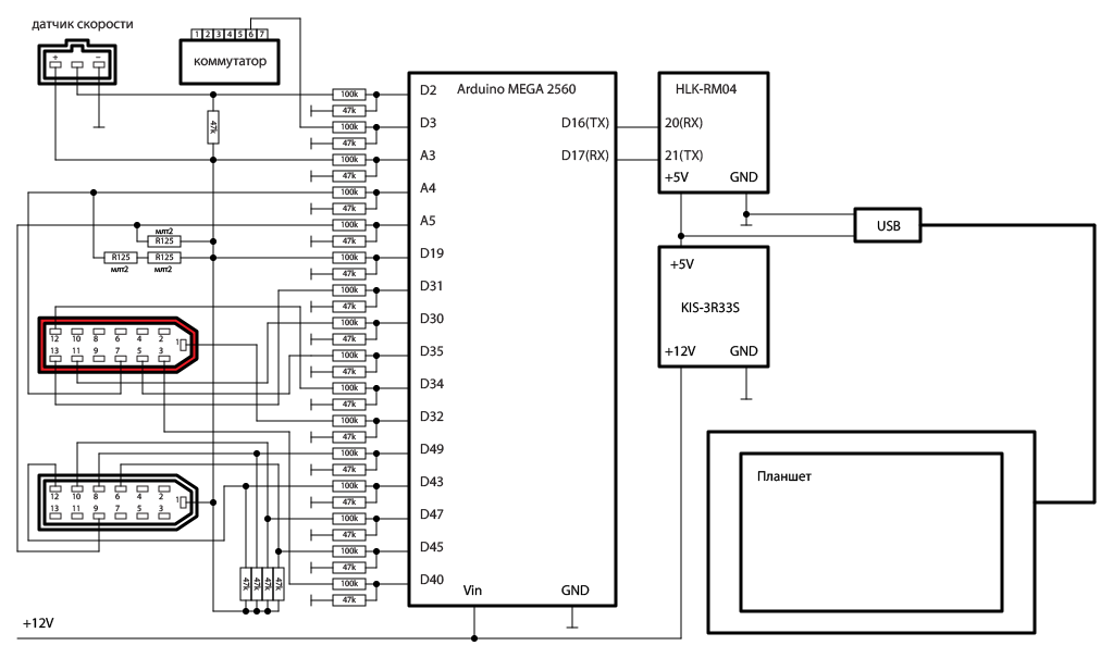

    тогда вопрос другого плана сам БЛОК сбора информации это схемка в первом посту? Нажмите на изображение для увеличения.
ID:	18785 тогда вопрос отпадает если это оно
