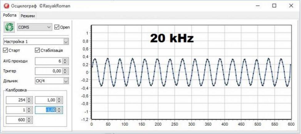

    Прошу вашему вниманию самый простой осциллограф на Aduino.
    Подходят только китайские Arduino ценой не более 1,5$/шт.
    Схема предусматривает измерение отрицательного сигнала.
    Администраторов прошу не наказывать. Текст мой и код мой, просто лень для нескольких форумов все наново переписывать. Передрал и все тут.
    Удалось достичь максимальной частоты которую позволяет АЦП контроллера.
    20kHz выглядят так:

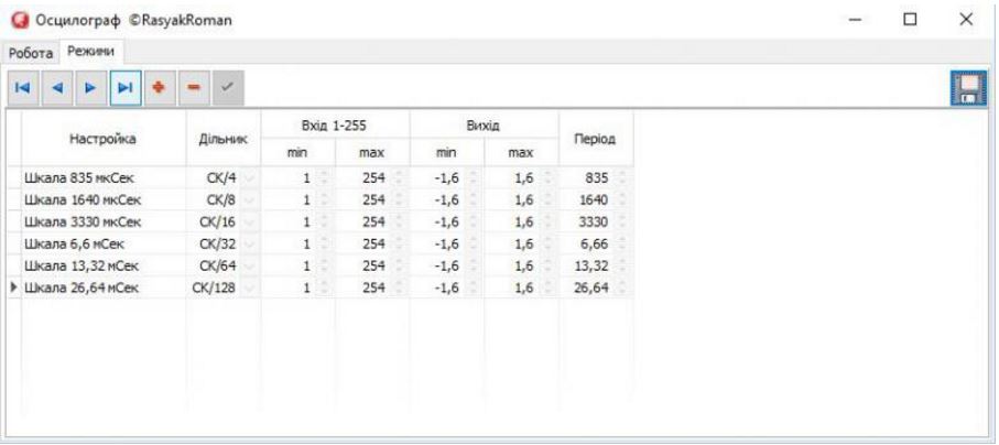

    "Калибровка" - Я этот пункт оставил для ручных настроек. Количество настроек можно добавлять войдя в вкладку "Режими". После правок можно сохранитьнастройки. Я не делал калибровочных замеров (лень). Буду благодарен за предоставленную информацию для каждого из режимов делителя.

    Немножко кривой калибровки

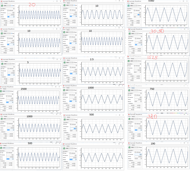

    И несколько тестов:
