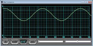

    Очень часто на Arduino для тестирования аналоговых портов приходится подключать осциллограф для проверки , а его как назло нет под рукой, вот и написал программу осциллографа, теперь при помощи Arduino можно измерять аналоговый сигнал с частотой от 0 до 5000 Гц . В автомобиле можно мерять показания кислородного датчика , импульсы тахометра, форсунки и многое другое .
    Скачать программу .

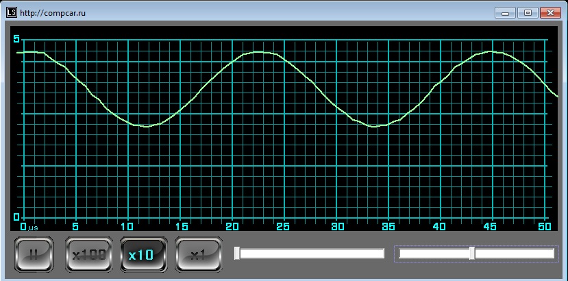

    Изменился функционал и дизайн программы.
    Большое спасибо XsanderS за помошь в создании программы и дизайна

    Переделал программу .
    Теперь можно плавно растягивать окно осциллографа до полного экрана и наоборот.
    Добавил регулировку синхронизации и времени развертки.
    Теперь можно поставить на паузу и расмотреть подробно нужный момент осциллограмы.
