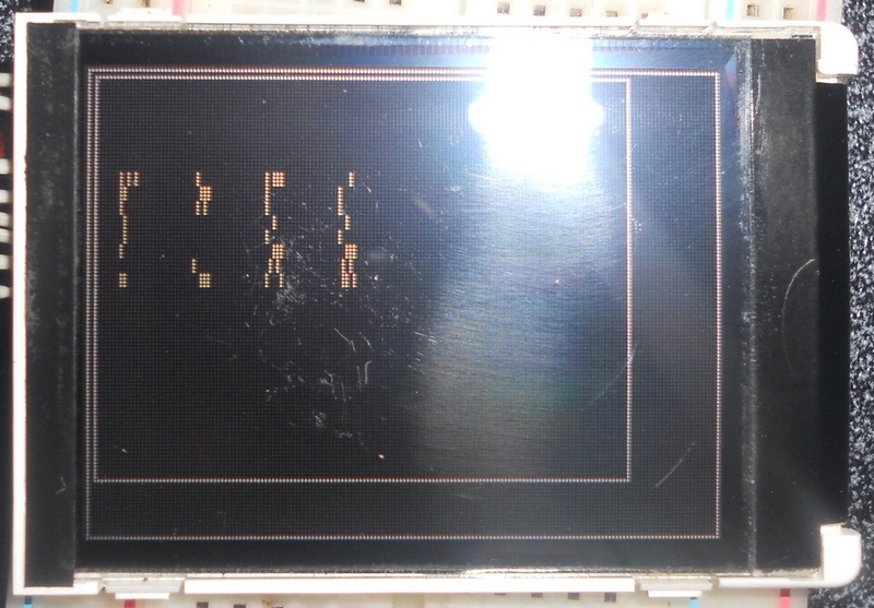

    Картинки я не выводил. А рисовать пиксель, линию, круг, заливка цветом все работает.
    Пробовал менять в библиотеке S65Display.cpp как на сайте http://forum.arduino.cc/index.php?topic=51440.15
    Код:
    uint8_t S65Display::drawChar(uint8_t x, uint8_t y, char c, uint8_t size, uint16_t color, uint16_t bg_color)
      uint8_t ret, h, w; // h,w sind Laufvariablen für Höhe und Weite
    #if FONT_WIDTH <= 8
      uint8_t data;
    #elif FONT_WIDTH <= 16
      uint16_t data;
    #elif FONT_WIDTH <= 32
      uint32_t data;
    #endif
      uint8_t i, j, width, height;
      const prog_uint8_t *ptr, *ptr_tmp;
      i      = (uint8_t)c;
    #if FONT_WIDTH <= 8
      ptr    = &font_PGM[(i-FONT_START)*(8*FONT_HEIGHT/8)];
      ptr    = &font_PGM[(i-FONT_START)*(16*FONT_HEIGHT/8)];
      ptr    = &font_PGM[(i-FONT_START)*(32*FONT_HEIGHT/8)];
    #endif
      width  = FONT_WIDTH;
      height = FONT_HEIGHT;
      if(size <= 1)
        ret = x+width;
        if(ret > S65_WIDTH)
          return S65_WIDTH+1;
        setArea(x, y, (x+width-1), (y+height-1));
        s65_drawStart();
        ptr_tmp = ptr;
    	for(w=width; w!=0; w--) //
    	ptr    = ptr_tmp;
    	//Serial.print("w="); Serial.println(w); delay(50);
    	for(h= height; h!=0; h--)
    	#if FONT_WIDTH <= 8
    		data = pgm_read_byte(ptr); ptr+=1;
    		data = pgm_read_word(ptr); ptr+=2;
    		data = pgm_read_dword(ptr); ptr+=4;
    	#endif
    	    if(CHECK_BIT(data,w)) // hier Sprung in die Funktion CHECK_BIT(var,pos)
    							  // die ist in S6%Dislay.h angelegt
    							  // und sieht so aus:
    							  // #define CHECK_BIT(var,pos) ((var & (1 << pos)) == (1 << pos))
    			s65_draw(color);
    			else
    			s65_draw(bg_color);
        s65_drawStop();
      else
        ret = x+(width*size);
        if(ret > S65_WIDTH)
          return S65_WIDTH+1;
        s65_setArea(x, y, (x+(width*size)-1), (y+(height*size)-1));
        s65_drawStart();
          ptr_tmp = ptr;
    	ptr    = ptr_tmp;
    	#if FONT_WIDTH <= 8
    	#endif
                for(j=size; j!=0; j--)
                  s65_draw(color);
              else
                  s65_draw(bg_color);
        s65_drawStop();
      return ret;
    И добавил в S65Display.h
    Код:
    Было просто вся полоса в разбросанных пикселях.
    После изменений начал понимать сколько букв в слове но все равно какие то иероглифы.
    Вот lcd.drawText(10, 30, "Test",4, RGB(255,255,0), RGB(0,0,0)); шрифт 8х8 пробовал менять на другие все равно иероглифы.

    Еще после изменений не работает size - размер шрифта.
    Как в вашей библиотеке вывести картинку с массива.
    Последний раз редактировалось VetalST; 01.03.2016 в 22:39.
  3. #93
    01.03.2016
    134
    По умолчанию Re: Дисплей Epson LCD L2F50 от Siemens S65
    А не size - размер шрифта заработал размер меняется.
    Но все равно иероглифы.

  5. #95
    А шрифты установлены вместе библиотекой? Похоже что либа работает, но вместо шрифтов мусор

    СПАСИБО БОЛЬШОЕ.
    Мучался почти неделю. Заработало только на Arduino IDE версии 1.0.6
    #include "WProgram.h"
    Нужно было заменить в файлах l2f50.cpp и в S65Display.cpp библиотеки на:
    #if defined(ARDUINO) && ARDUINO >= 100
    #include "Arduino.h"
    #else
    #endif
    И НИКОГО НЕ СЛУШАТЬ НЕ МЕНЯТЬ const prog_uint8_t font_PGM[] = на const uint8_t font_PGM[] =
    И ЗА ЭТОГО ВМЕСТО БУКВ ВЫВОДИЛСЯ МУСОР.
    Но появилась другая проблемка нужно текст нормально разместить на экране.

    134
    ВСЕ РАБОТАЕТ БОЛЬШОЕ СПАСИБО.
    Чтобы перевернуть текст как положено.
    Как раз надо изменить в библиотеке в файле S65Display.cpp и S65Display.h тот кусок кода какой я выкладывал в посте #91.
    Вот рабочая исправленная библиотека под Arduino IDE версии 1.0.6
    S65Display_V2.rar
