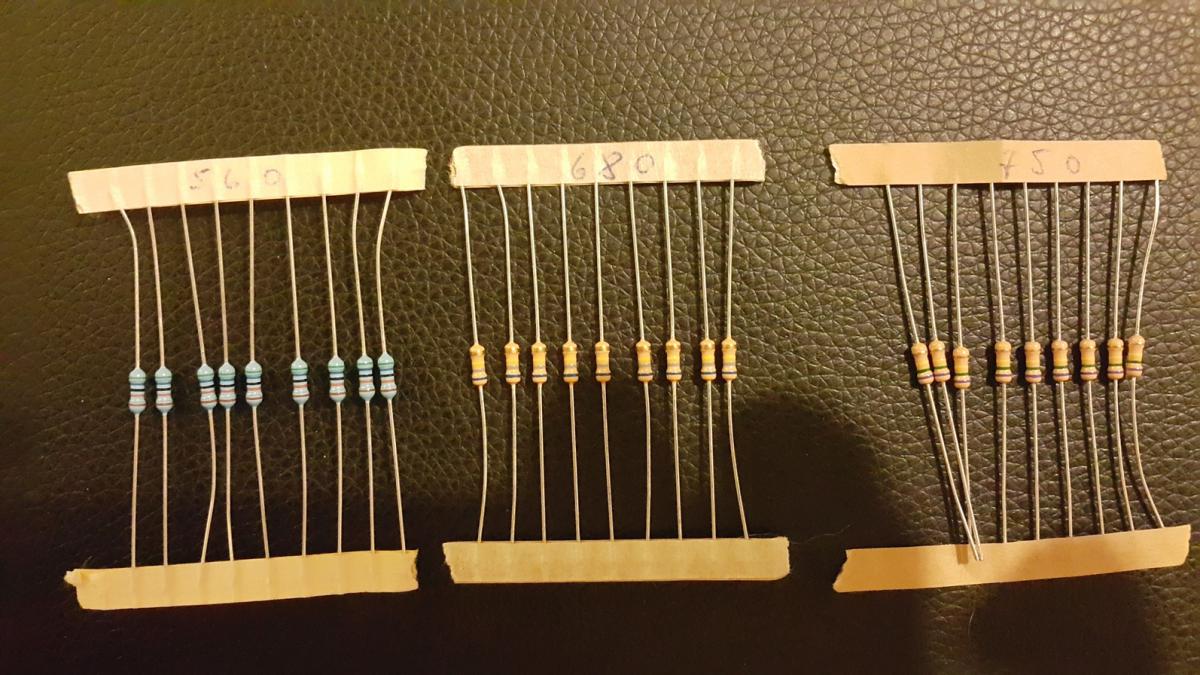

    Вообщим да бы не упасть лицом в грязь, немного погуглил и пришел к выводу что обвязка это конденсаторы 0.1uF и резистор на 680 кОм. Резисторы у меня есть, мощностью пол ватта и сопротивлением 560, 680 и 750 кОм, отклонение не знаю какое.
    Несмотря на это я заказал такие резисторы: 680 kOm (±1%) /VISHAY/SMD (вычитал что +/-5% не катит http://kazus.ru/forums/showthread.php?t=4545)

    Надеюсь это то что мне надо) если нет, то подскажите, пожалуйста, Чип, какие купить. Одна надежда на Вас))

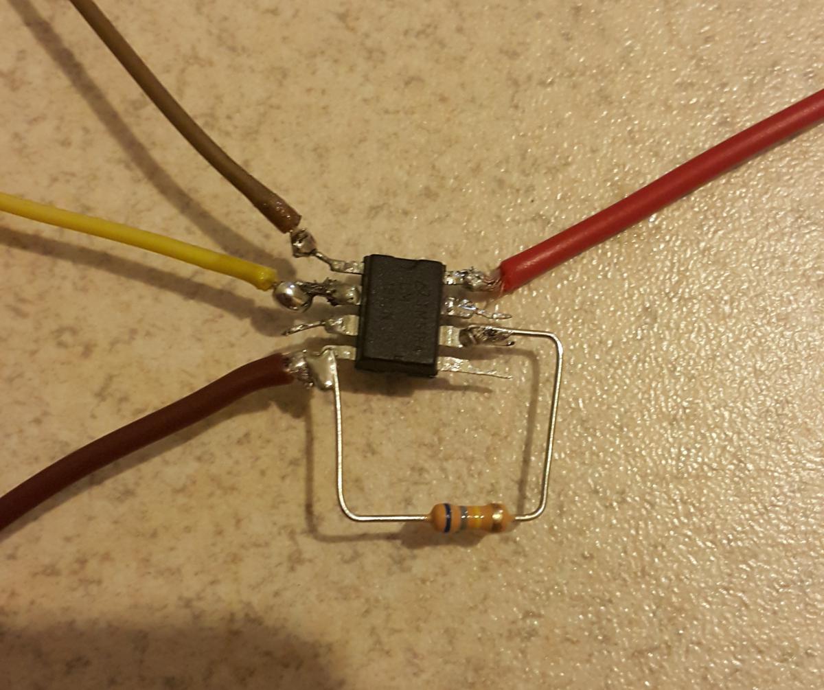

    Вот припаял резистор 680 кОм
