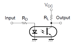

    По умолчанию Re: Как сделать спидометр на ардуино( Новичек)
    Резистор Rl-10К и Rd-1,5К
    Vcc +5в
