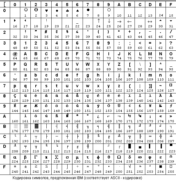

    Самое не понятное в этой микросхеме MAX7456 то, как она понимает символы, которые вы указываете. Вы же не даете ей адреса ячеек, откуда брать символы, а просто пишете текст. Для меня это особенно актуально потому, что я собираюсь в прошивке заменить символы буквами.
    Вся кодировка соответствует таблице ASCII
    Вот пример международной кодировки:
