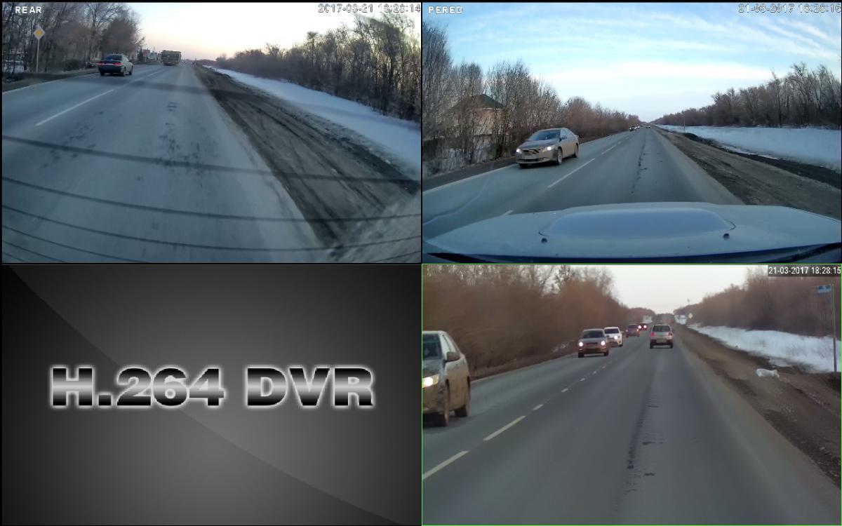

    Привязал ранее купленные IP-камеры, теперь две спереди и одна сзади. Впереди установлены, одна 4Мп с углом 81град.(2,8мм) и вторая 2Мп с углом 15град.(22мм), а также задняя тоже 4Мп с углом 81град.(2,8мм). Ниже снимок экрана, видно насколько важен параметр "Угол обзора", он же "Увеличение", он же "Фокусное расстояние" в мм. при требуемых задачах.

    По замечаниям: имеется задержка; для полноценной КЗХ нужен более широкий угол(фокусное расстояние гораздо менее 2,8мм) и касается объектива выбранного вами; минимальный выбор настраиваемых разрешений(2, 3 и 4Мп).

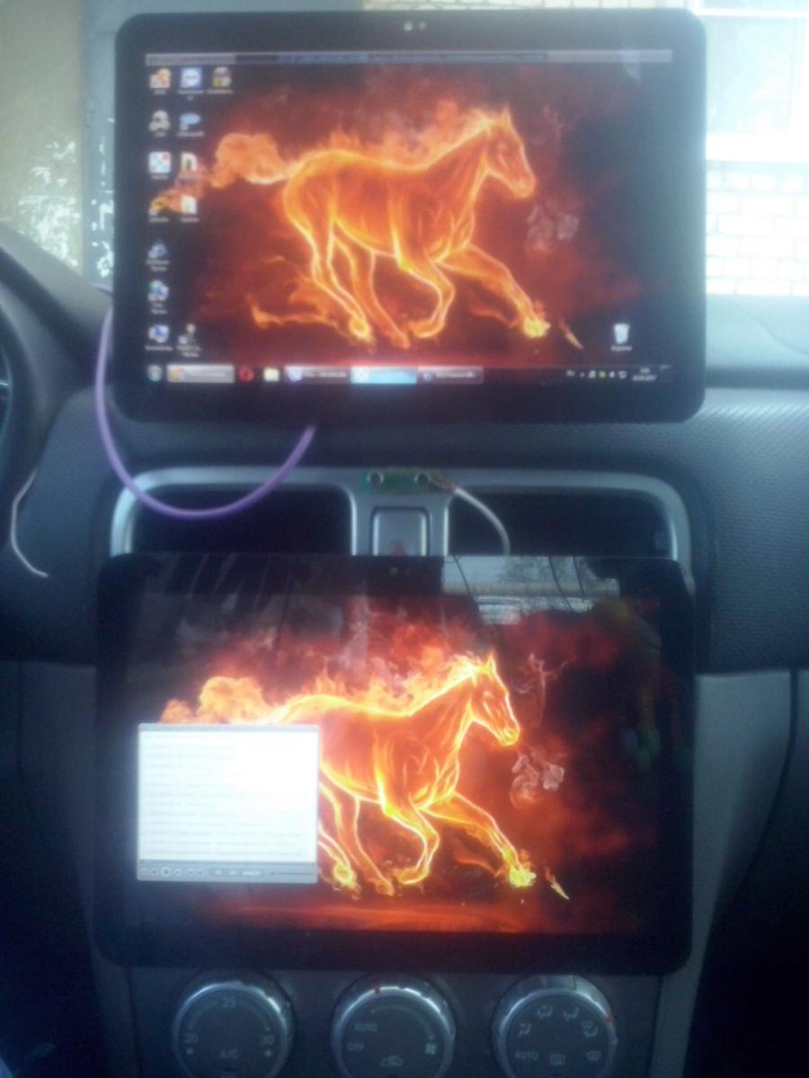

    наконец-то возвращён и установлен 2-й экран, теперь ТТХ обоих идентичны. Картинка контроллера с ТВ(TSUMV59) гораздо интереснее, чем даже с интегрированным ЛВДС на материнке. Нормальное фото сделаю чуть позже.
    на очереди отладка IP-камер и сети. есть огромное желание поставить Windows10, т.к. для неё уже есть яндекс.карты с полноценной навигацией.
    Последний раз редактировалось Vlad-bodryi; 01.05.2017 в 11:39.

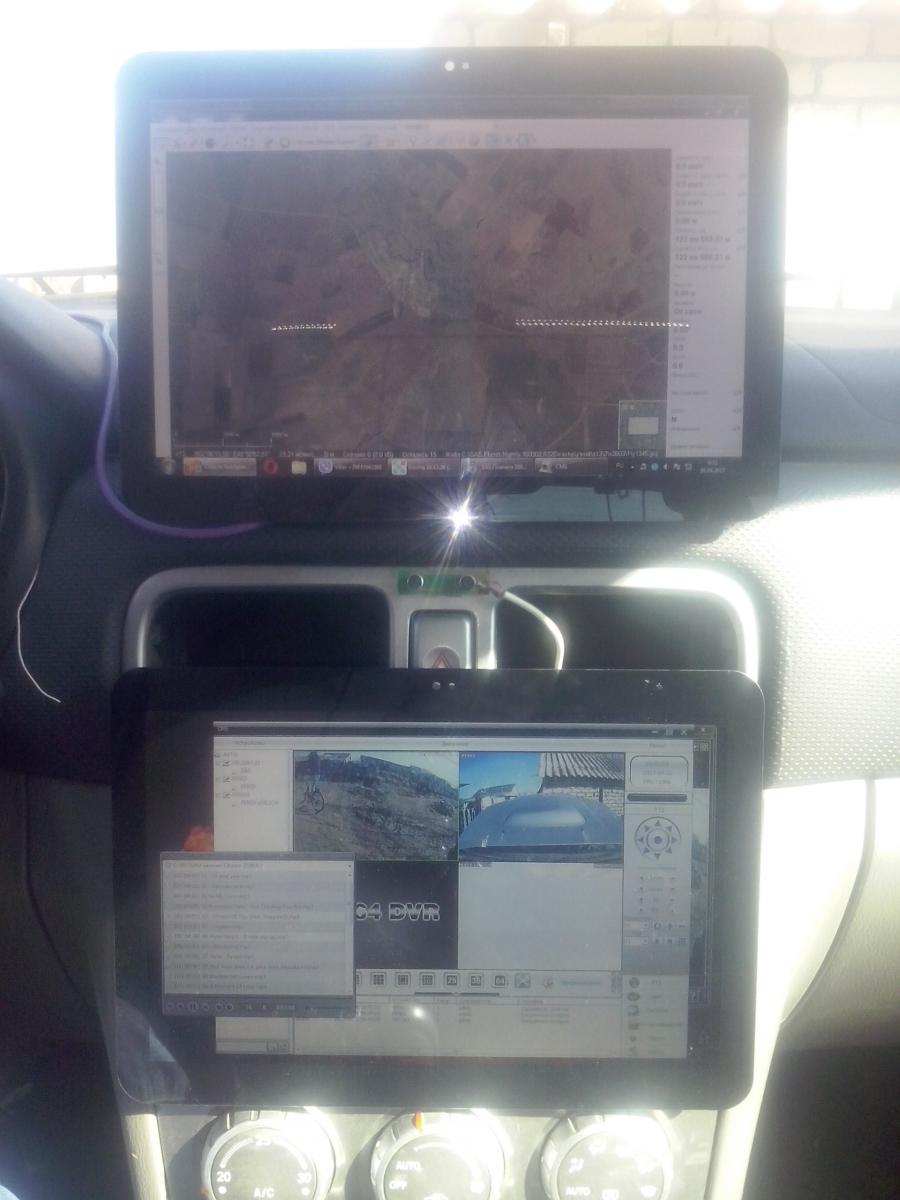

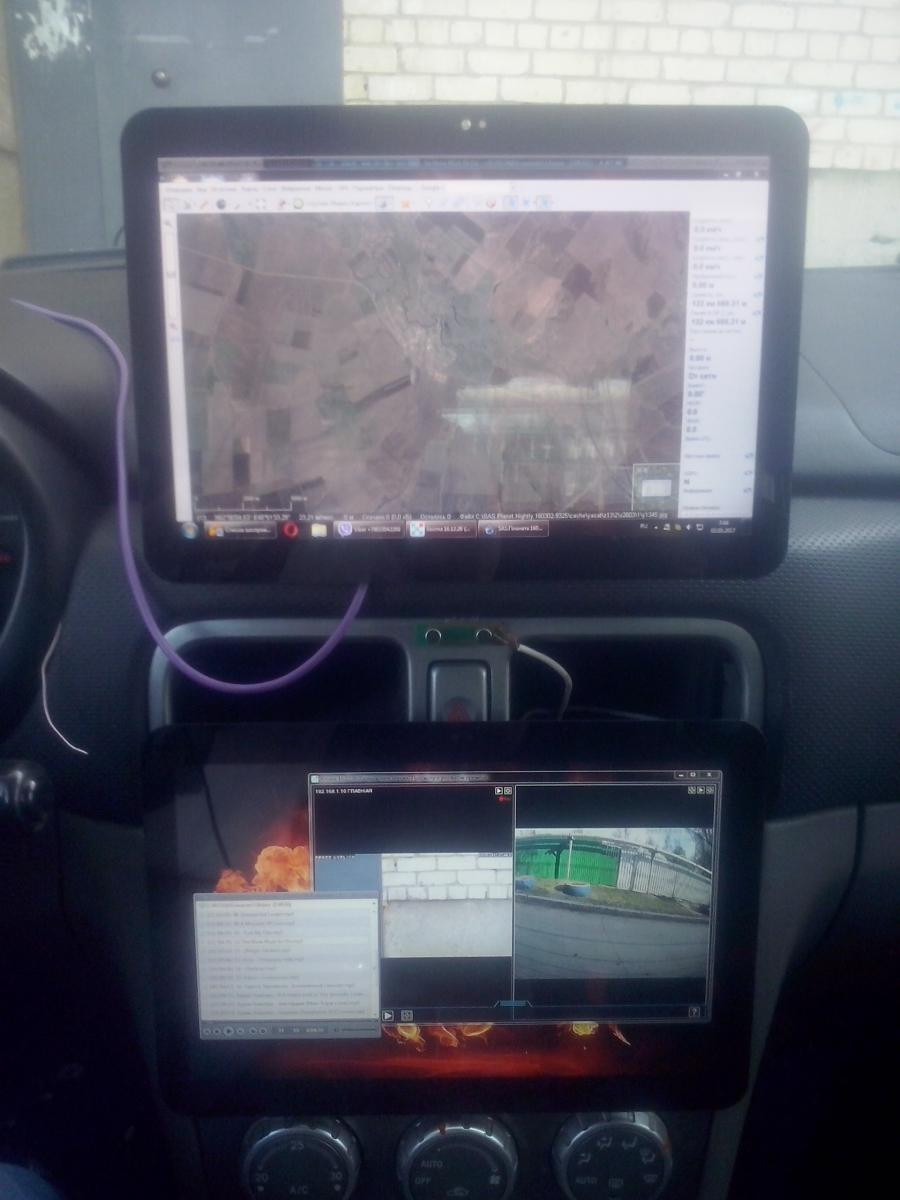

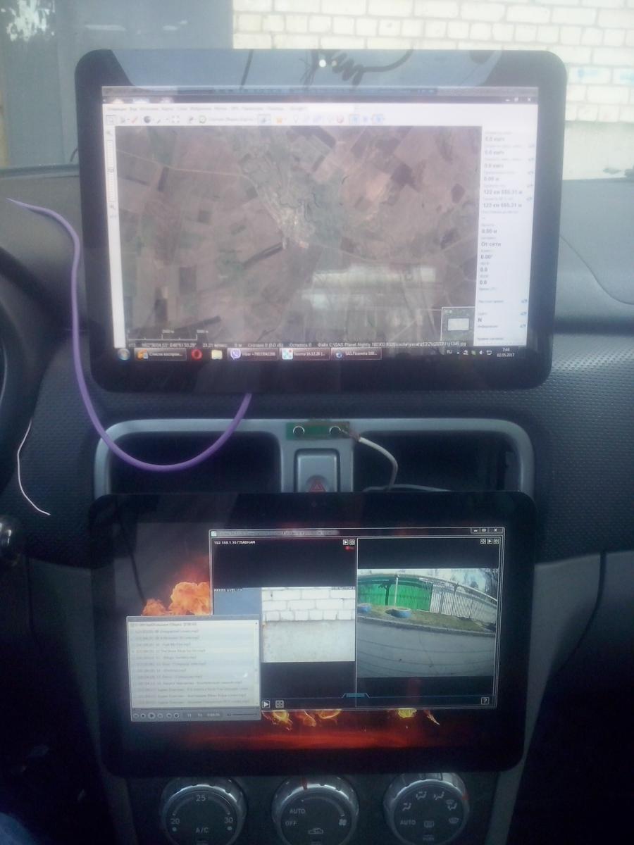

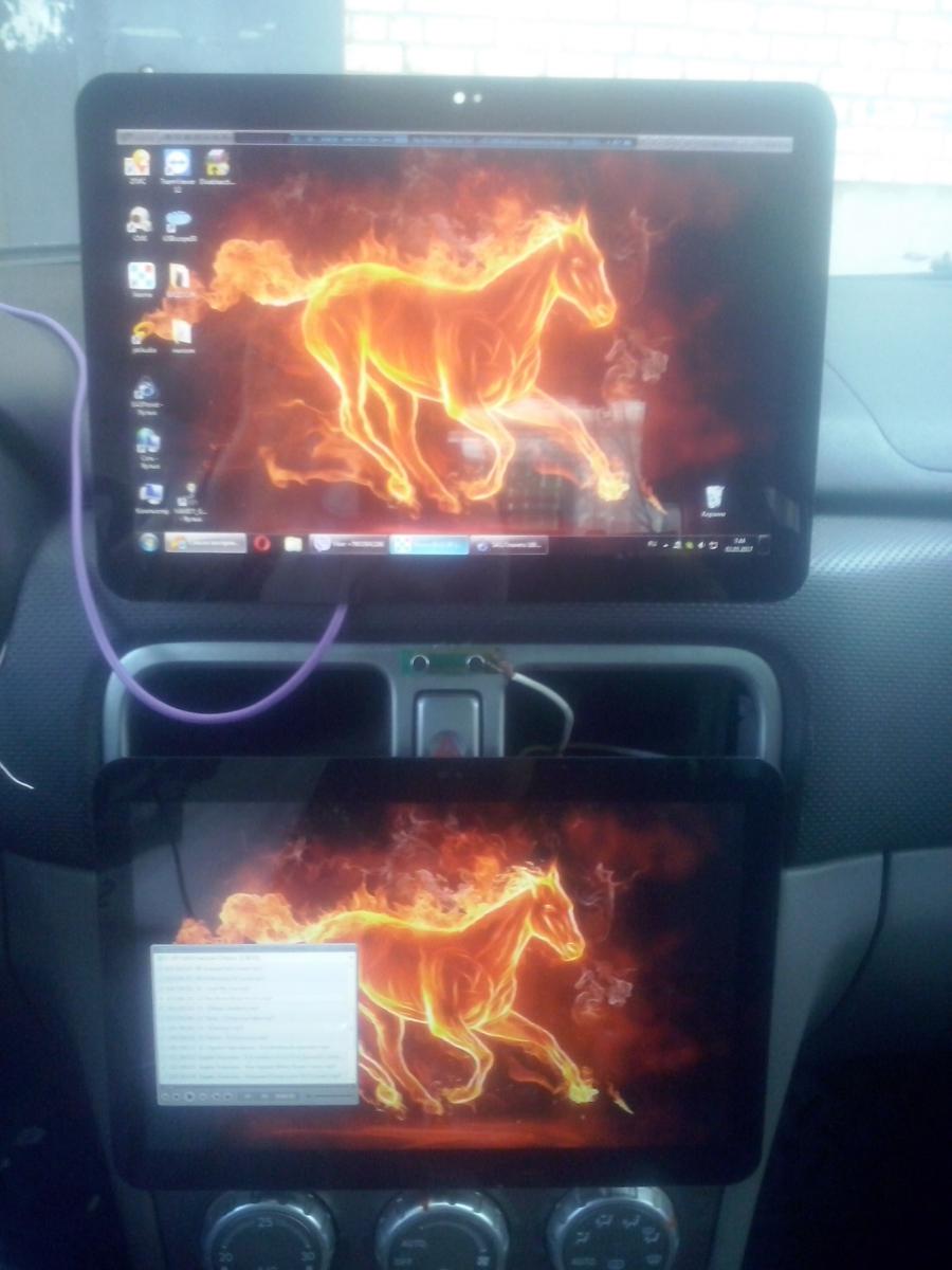

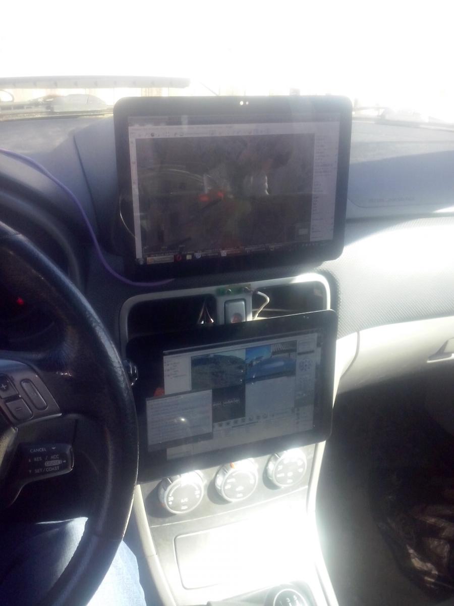

    Вот примерно так получилось, качество фоток не очень конечно, но что имеем на данный момент.
