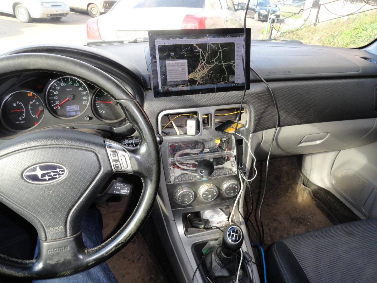

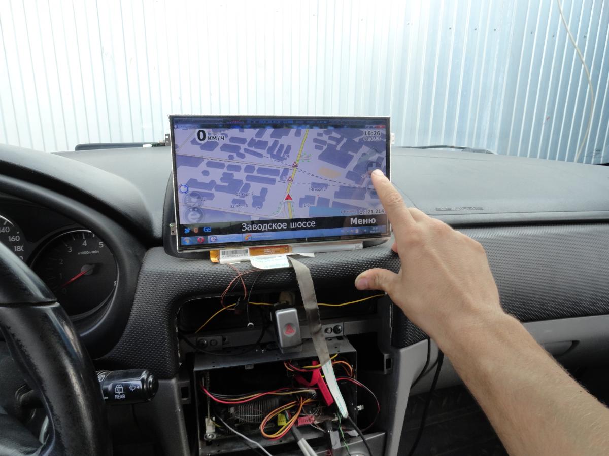

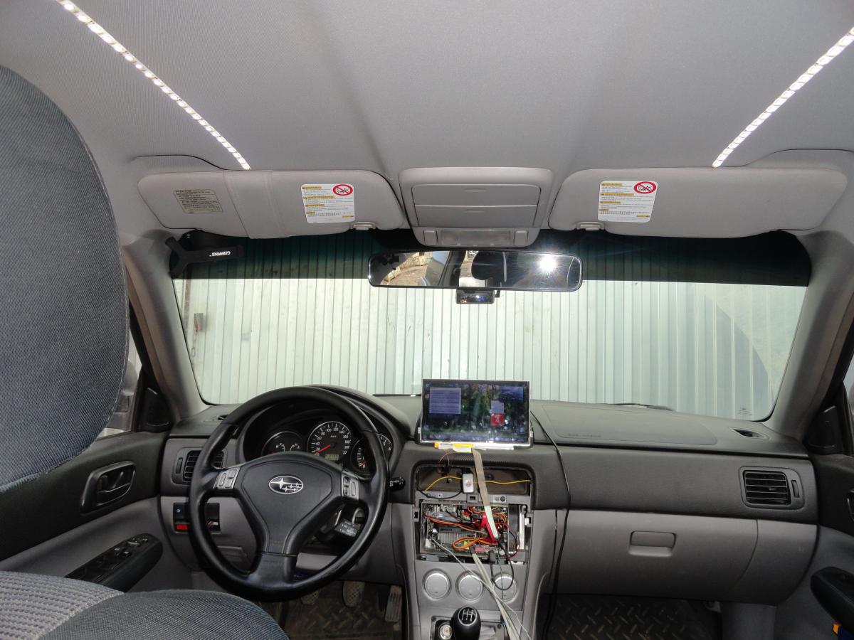

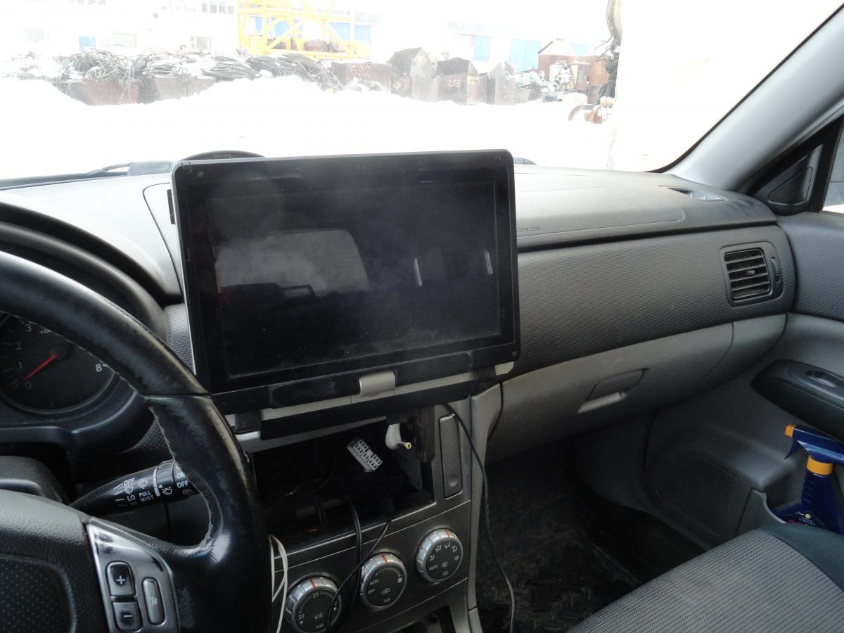

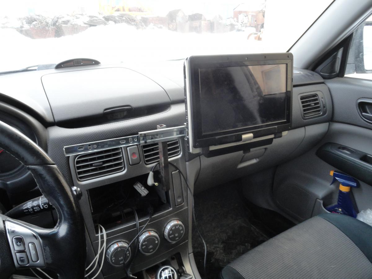

    пока вот такой беспредел в авто, но уже исправно работает 3 мес.(от 10.05.13г)
    облагораживанием осенью займусь, панелью/монитором/мониторами
    монитор 10" от Ленова с емкостным сенсором(заменён на другой бутерброд), пока привязан на проволочке(проволочку оставил), осенью привяжу моторизацию, дабы прятался от глаз (смена матриц и сенсоров, установлены 2х10,1").
    запуск системы происходит от центрального замка с кнопки на ключе(пришлось изменить, а точнее добавить небольшую схемку управления в штатный радио блок), также выключение. нравится когда само делается.
    всё управление и настройки через ИК-пульт и штатные кнопки на руле
    позже: если получится управление пневмоподвеской(сейчас занят механической частью), микширование звука от радиостанции.

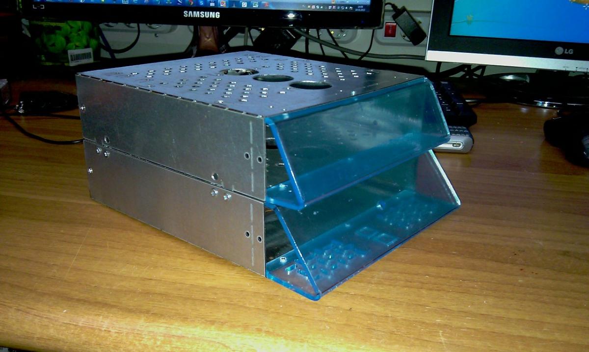

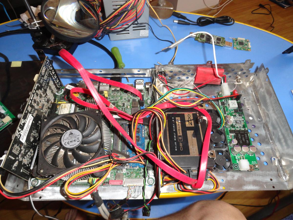

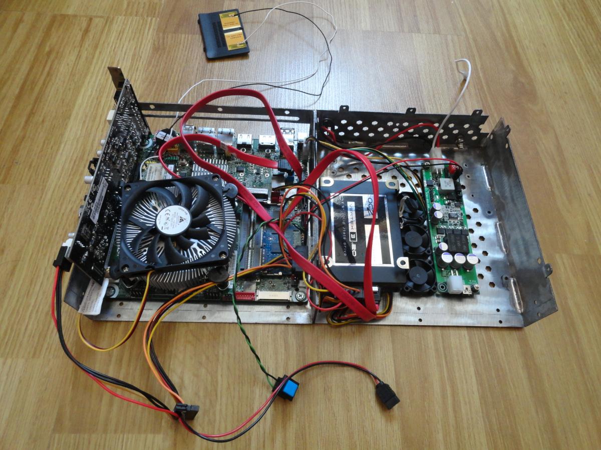

    все кишки расположены в универсальном 1 и/или 2-диновом корпусе
    материнка INTEL DQ77KB
    INTEL Core i5 3450(теперь валяется). заменён, в виду обновления BIOS на i3-3240
    диски: твёрдотельный(SSD OCZ Vertex 3.20 VTX3-25SAT3-120G.20, 120Гб, SATA III) и жёсткий 500 Гб(сеагейт 7200)
    изначальная задумка была вот такая, разделяющийся системный блок на 1 и 2-дин, только с подсветкой(вчера забыл привязать) и в серебристом цвете.Нажмите на изображение для увеличения.
ID:	16735 - это первая примерка(9.10.13), временная, наверное до весны....

    А, что за мониторчик, где можно посмотреть его данные. характеристики, размеры?
    16.01.2013
    259
    229
    По умолчанию Re: SUBARU Forester SG компьютер
    панель B101AW02%20V.3 документация на него свободная во всемирной.
    16.01.2013
    259
    229
    для CyberSubaru:
    доворот пока не требовался, углы обзора достаточные как для водителя, так и для пассажира.
    но: при моторизации такая функция будет, то-есть при раскрытии центрального монитора будет два положения: стандартное прямое и доворот в сторону водителя, тут скорей всего будет для удобства тыкания правого края экрана.
    Последний раз редактировалось Vlad-bodryi; 27.09.2013 в 15:39.

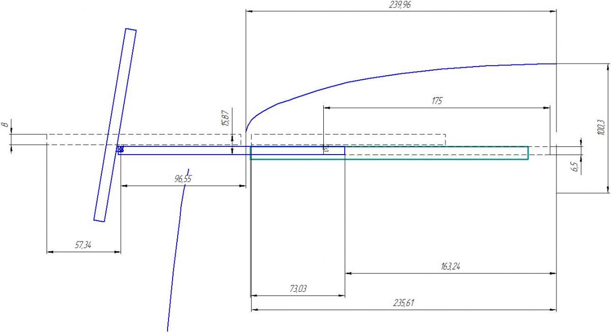

    изначально-задуманный чертёж выдвижного экрана, может кому эта идея подойдёт для реализации, т.к. это нестандартное выдвижение, но оно очень удобное в плане:
    - максимального приближения экрана к пользователю(не нужно отрывать жопу от кресла для тыканья пальцем),
    - может поворачиваться на небольшой угол как к водителю, так и пассажиру механизированно,
    - расположение монитора остаётся на уровне приборки,
    - практически все органы на панели остаются доступны без их удаления(например центральные воздуховоды),
    - минимум вмешательства в интерьер авто (передней панели)

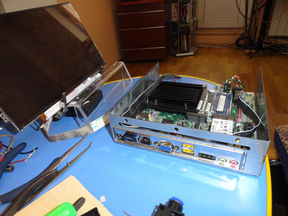

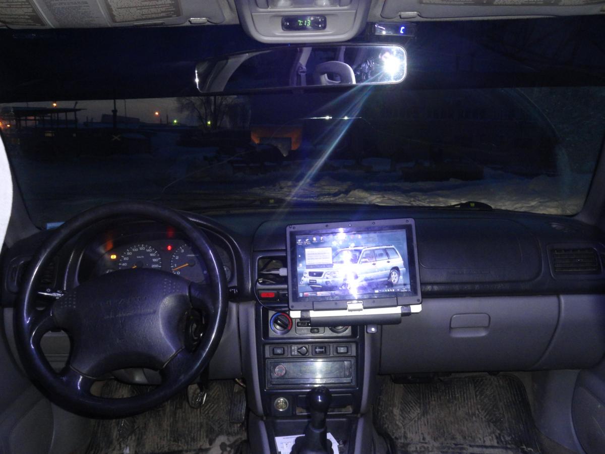

    процесс создания данной компоновки и комплектующих.
    три года назад был куплен нетбук ACER (10"), ну я решил что мультимедия можно пользоваться и в машине, звук был через лин.вход магнитолы. далее пользование интернетом привело к покупке девайса как ТВ-тюнер с ГПС с УСБ подключением(AVerTV Pilot H810), очень занятная штука оказалась. после года езды на сидении пассажира, решил двигаться вперёд.
    приобрёл нетбук-трансформер с сенсорным(резистивным, мультитач) экраном GIGABYTE T1005. привоял держатель на центральную панель. после 4-5 месяцев жёсткого эксплуатирования(а я всё так эксплуатирую, по полной программе, неважно какой девайс(авто, комп., водонагреватель, вообщем всё и вся!), я всё-таки по пьяне упал локтём на рюкзак в котором лежал нетбук, а под ним оказалась бутылка. утром обнаружил треснутый сенсор. поиски привели к небольшому выбору: замена полного экрана 90% стоимостью самого девайса. продолжив поиски решился на покупку сенсора с матрицей от ЛЕНОВА с приемлемой ценой. получив бутерброд, я сразу воткнул разъём ЛВДС, результата небыло, и моя жопа подсказала что я что-то спалил. покрутив в руках девайс, понял что нужно пробовать подключать сенсор, дедуктивным методом и той-же задницей определил возможность работы по УСБ, вообщем заработала но не адекватно(оказалось требование удаление старого драйвера). далее тем-же дедуктивным методом отлепил сенсор с ленова и прилепил на уже подготовленную матрицу. всё заработало, собралось с натяжкой. как оказалось разъёмы ЛВДС не совпадали, но совпадали пины подсветки, но напряжение питания оказалось несколько завышено 21 V против 5.
    вот таким опытом я понял отличия резистивного от емкостного сенсора. напрягало всегда размазанность картинки экрана(сравнение было с предидущим нетбуком), с емкостным всё стало в поряде, но опять напрягло чувствительность только к пальцам. поиски стилуса привели в тупик.
    НЕДОСТАТКИ трансформера или планшета - привязка 2-мя проводами. 1-й - питание/зарядка. 2-й - усб - постоянные отваливания, требующие перезагрузки; либо лин.выход - требующий управление громкостью только через магнитолу, нельзя сделать мин.громкость, первая градация очень высока, дискомфорт если едешь не один. нужно убирать с глаз долой, либо таскать, запуск/завершение проводить требующее хорошее время.
    все действия с установленным полноценным компьютером - нажать на ключе кнопку открытия/закрытия дверей(для сообразительных) и уже при запуске двигателя можно слушать музыку, наблюдать за навигацией с подробностями и никаких проводов, телодвижений, непривлекающий стороние взгляды.
    если дальше смотреть - полное управление с того-же планшета в том числе и картины вокруг машины из любого места(требуется сеть), дистанционный запуск и т.д.
    единственый недостаток - требует хороших знаний и финансовых вложений(здесь от требований), иногда даже опыта(в моих приключениях описано всё с чем можно столкнуться). и конечно система должна быть универсальна под смену авто.
    после привязки всяких УСБ разветвителей и звуковых карт ЭТИ НЕДОСТАТКИ ПРИВЕЛИ к полной и стационарной установке системного блока с экраном не менее 10" и универсальной компановкой системника, за основу которого взял размеры 1-дина и возможностью пристройки 2-дина. поиски материнки(они начались в начале 2012г.!) с требованиями ЛВДС, 2 мини-ПСИ и ПСИ-экспр., привели к нескольким моделям, это:
    интел 2800
    интел DQ77KB (67)
    и ещё некой ГИГАБИТ
    последних двух не оказалось в России были только в обзорах и стоимость сборки требовалось дополнительного бюджета в размере 10-20 тыр.
    приобретение интела 2800 оказалось намного доступнее. далее покупка того-же бутерброда от Ленова и ещё шнура от АСУСа. далее прямое включение шнура привело к свето-шумовому эффекту с дымком ЛВДС драйвера материнки, потребовалась покупка второй материнки. далее огромные поиски и изучение даташитов материнки и матрицы. нервная перепайка шлейфа привела к положительному результату. всё это сопровождалось с компановкой, разработкой корпуса и его изготовления. вообщем накидав образ обратился к Стасику. честно говоря сложилось негативное мнение о человеке в связи долгой перепиской по корректировке чертежей, причем туда-сюда-обратно около 2-х мес., например по эскизу, вояние чертёжа составит около 2-х часов, а с уже некоторами заготовленными компонентами и опытом и того быстрее. далее игнорирование предупреждений привели ещё к нескольким его ошибкам и задержки готового продукта. итог изготовления корпуса 2,5 мес. за неадекватную цену. может всё-таки опыт приведёт к положительным результатам готовых продуктов и сроков изготовления.
    вообщем сборка в 1-дин корпусе прошла успешна и покатавшись с УСБ зв.картой, а их было перепробовано около 3-4 производителей, привели к выводу: проба и замена на ПСИ карту(звуковая карта ASUS Xonar DX). первое включение производил дома на отличной, высокого класса аппаратуре(очень люблю слушать музыку, но только с хорошим звуком) и мгновенный результат по сильному отличию качества в сторону ПСИ-карты. вывод: УСБ интерфейс недаёт должной скорости, что приводит к сжатию и очень плохому звуку, ещё раз отмечу: заметно худшему звучанию. одновременно избавился от "ПУКОВ" и постоянным передёргиванием УСБ подключения(постоянные зависания, то при загрузке, то при выходе из сна). здесь перешёл на компановку 2-дин из-за высоты звуковой.
    далее проблема в подключении выше описанного ТВ-тюнера, нехотел он работать, после тщательного старания привело к решению нехвата ресурсов видеокарты(хотя на двух нетбуках с теме-же показателями работало отлично, без повисаний) и замене на DQ77KB, благо она появилась в продаже в России и в моём городе.
    здесь прибавился поиск и выбор БП и опять ожидания. выбор был из двух-трёх моделей "D i g i t a l C a r NetPower 19V", "D i g i t a l C a r PowerControl", "DC-DC конвертер с USB интерфейсом", первые две модели с обратной связью, но отказался из-за опыта с "джойкодером", остановился на третьем, но тут нет обратной связи. при первом включении материнка включалась и сразу выкючалась(вроде?), короче около 20 часов борьбы привели к изменению(увеличению) временем задержки подачи импульса. причём все рекомендации были "обязательно с гальванической развязкой!" - ОПЯТЬ ХРЕНЬ ПОЛНАЯ!!! работает отлично и дело не в развязке! паралельно разработка моторизации монитора и поиск лазерной резки в своей области по адекватным ценам, на стадии сборки-подгонки-монтажа проект заморожен, пока на проволочке.
    стадия лицевой панели тоже пока заморожена.
    вообщем очень много было потрачено семейного бюджета в пустую, порядка 30 тыров!
    бюджетный вариант, требующий от системы только мультимедиа(без HD), навигации и выхода во всемирную - более чем достаточно DN2800MTНажмите на изображение для увеличения.

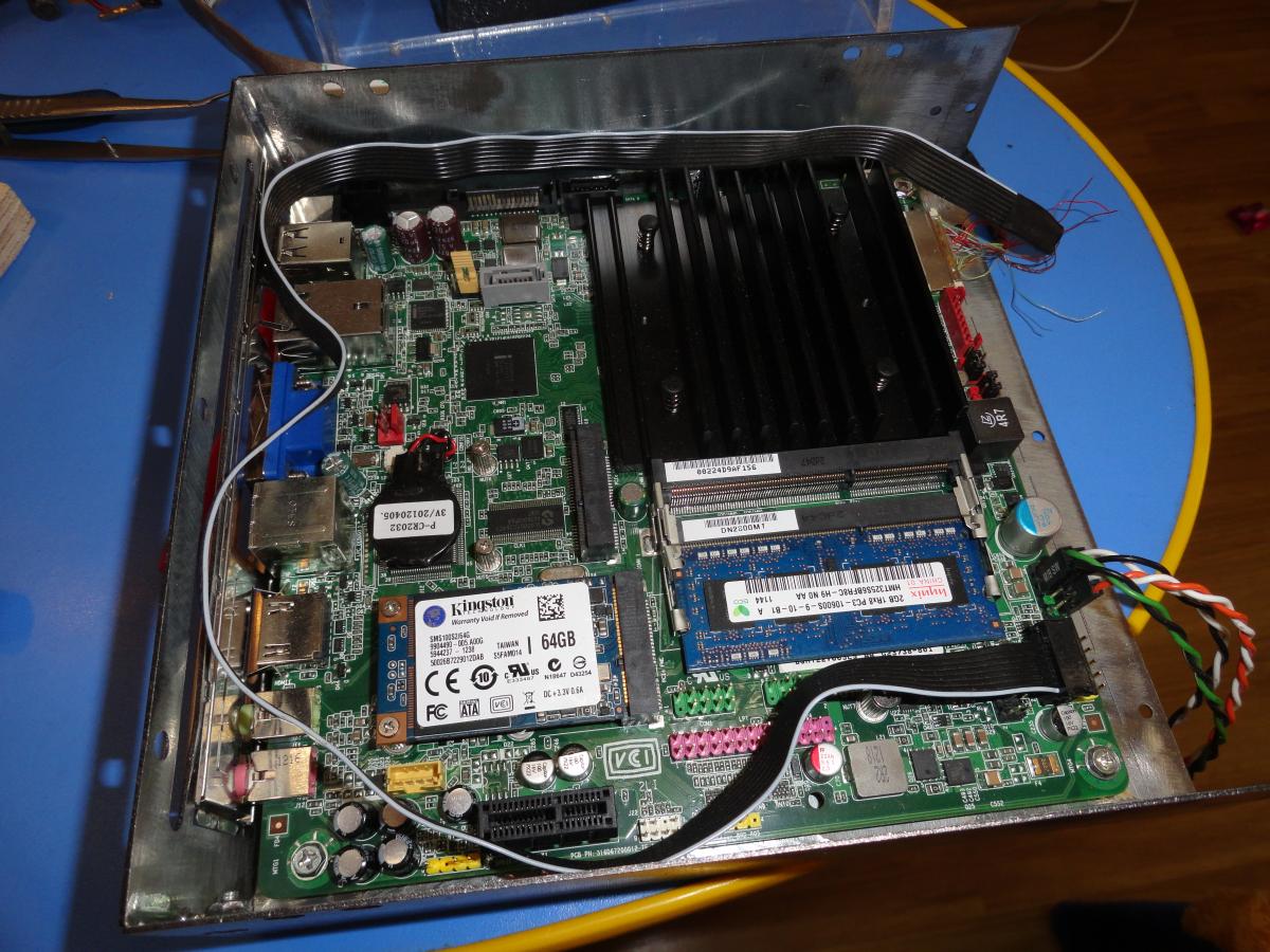

    ещё:
    почему требование к материнкам именно Mini PCI Express - 2шт. + PCI Express + 2 SATA поддерживающие RAID + LVDS?
    1 - Mini PCI Express - вай-фай + блютуз
    2 - Mini PCI Express - возможность подключения SSD или 3-4G + GPS. такой модуль я приобретал в нетбук и использовал в качестве модема, очень удобная вещь.
    3 - PCI Express х4 - как выше описывал воткнута звуковая карта.
    4 - 2 SATA разъёма и поддерживающие работу в RAID массиве очень удобная вещь.
    5 - LVDS
    6 - предпочтительно установка процессора под свои нужды. неочень отношусь к встроенным процам.
    все эти требования были обязательны для меня!
    поэтому я пришёл к выводу что лучшей материнки как DQ77KB, то-есть ипее небыват!
    да, у этой материнки есть полная функция управления по сети, то-есть не только вкл./выкл., но и даже в БИОСе можно ковыряться удалённо!
    ещё желательно питание материнки было однополярным и одноуровневым, например 19 V.
    DN2800MT - отсутствие п.4 и п.6, но зато огромный плюс, диапазон питания от 7 до 20 V ! напрямую в бортсеть!
    хочу обратить внимание на Mini PCI Express или вообще PCI Express! почему? только в этих слотах всякие "карты-марты" работают стабильно без всяких отвалов! USB постоянно пудрит мозг, где на просторах интернета набрёл обсуждение способа подключения устройств для жизненно важной аппаратуры(больницы и т.д.), так вот там люди писали об полной ненадёжности этого интерфейса, только COM-порты(RS232/485), LTP, PCI. с чем я переодически сталкиваюсь, правда на Виндоусе.
