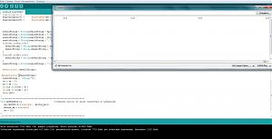

    вайфай не конектится видно из за того, что я в скетче убрал ведь Serial2.print (resultString);
    добавил обратно, вернулась проблема с данными
    отправляет вот такую дичь
    убираю Serial2.print (resultString); - отправляет нормальные данные.

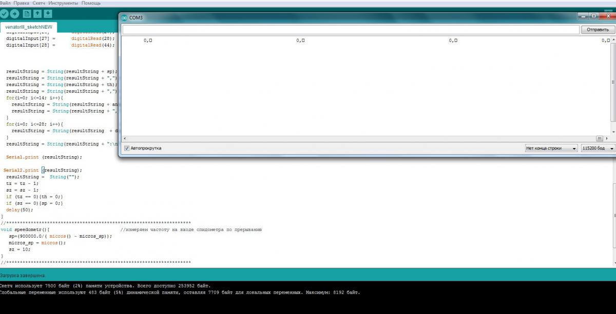

    Убрав кусок кода на обнуление массива
    for(i=0; i<=14; i++){ //обнуление массива аналоговых значений
    digitalInput[i]=0;
    for(i=0; i<=28; i++){ //обнуление массива цифровых значений
    analogInput[i]=0;
    Данные пошли нормально и подключение с вайфАем ПОлучилось.... в чем косяк ТО ?

    Не нашел ничего проще чем просто убрать цикл и записать вот так...

    Полет отличный!

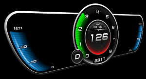

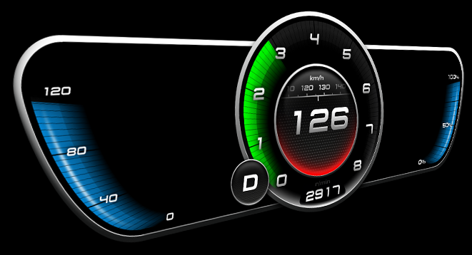

    Небольшой тизер ))

    Не плохо бы у крайних индикаторов добавить и точные текущие данные, а то гадай, кипишь или только начинаешь ))
