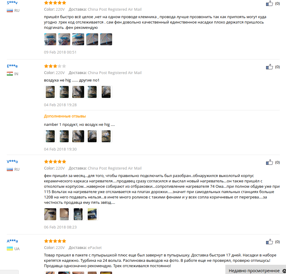

    Судя по отзывам с Алиэкспресс , на нагреватель больше 120в нельзя подавать. Турбина на 24В или 12В, нужно написать продавцу какую именно нужно.
    Термопара стандартная

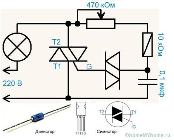

    На нагреватель все равно нужен диммер, им можно отрегулировать нужное напряжение
    Можно собрать диммер с переменным резистором и ограничить его пределы постоянным сопротивлением
    На схеме резистор 10к нужно увеличить до тех пор, пока напряжение на выходе не будет 120 В

    По умолчанию Re: Фен паяльный
    У меня вот такой диммер есть. Пойдёт?
    Подойдет, только ограничительный резистор подобрать нужно будет
