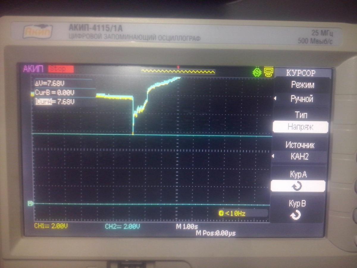

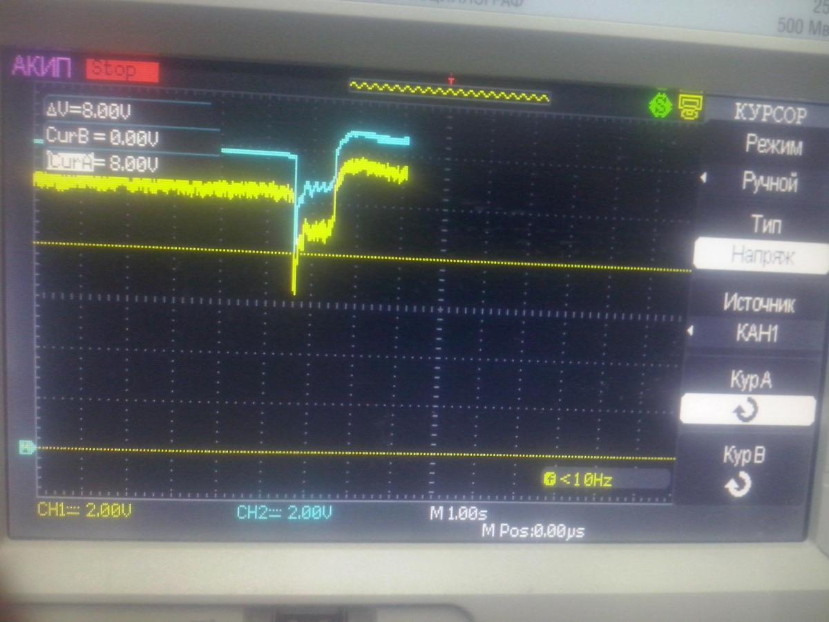

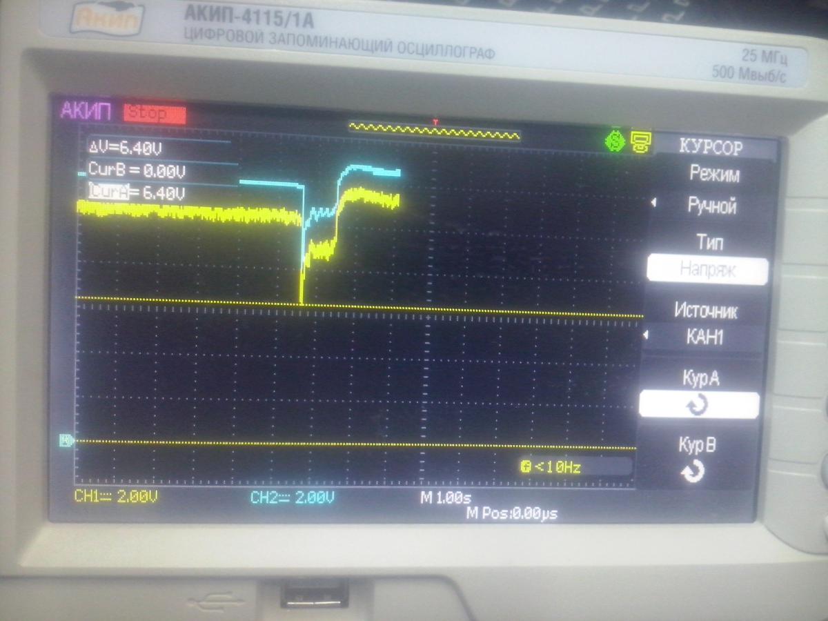

    вот очередной повод для чпокания. это падение напряжения питания системника(жёлтая осциллограмма) на штатном аудиоразьёме из-за переходных сопротивлений и небольшого сечения провода. третье фото питание перекинуто на провода(КГ 35) питания инвертора 12 - 220, т.к. они оказались ближе и доступнее, а так можно было взять с замка зажигания, лень панель вскрывать.. по осциллограмме можно увидеть насколько происходит падение напряжения при запуске двигателя стартером, синяя осциллограмма - это клеммы АКБ.
