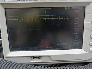

    так, пока был в деревне, решил временно подменить генератор, т.к. у контрактного по моим подсчётам кончаются щётки токосъёмника на роторе(140-180ткм). а т.к. в багажнике случайно валялся осциллограф - решил снять осциллограммы, жёлтый - с клеммы генератора, синий - клеммы АКБ. цена деления разные для наглядности.
Название:	1 - контракт с кончающими щётками.jpg
    осциллограмма с контрактным генератором, точнее в исполнении "с завода"

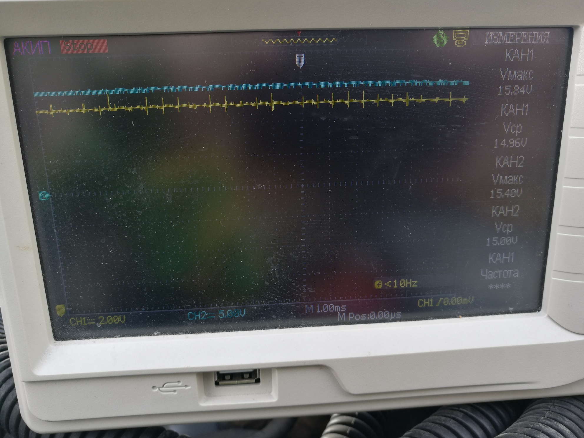

Название:	2 - генератор, регулятор неоригинал.jpg
    осциллограмма с генератора, который остался с запасов прежнего форестера, на данном генераторе был заменён регулятор напряжения на неоригинальный.
    а теперь самое интересное думаю для всех - откуда "шумы с генератора в аудиотракте аудиосистемы?!"
    как мы видим на осциллограмме присутствуют "иглы" - вот они и источники визга в динамиках. наносятся они очень интересно - не через питание, а скорее как радиопомеха с возбуждающим резонансом с выхода усилителя на его вход.
