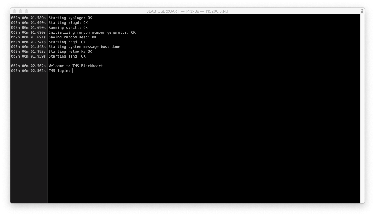

    Последний результат по загрузке системы- 2.502 секунды.
    И это с сетью, плюс SSH и LIGHTHHTP демонами!
