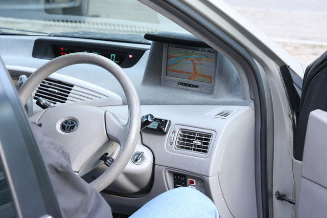

    Забыл про фотку козырька... Спасибо johni@pccar за фотку (правда, фотка старая - там еще центрифуга видна)
    Заодно поменял цвет флока со светло-серого на черный на центральной накладке вокруг спидометра - чтобы не отсвечивала в вечернее время в ветровом стекле и для гармонии с козырьком, который тоже покрыл черным флоком.

    Посмотрел фото и меня тут идея появилась, можно было козырек сделать откидным, заглушил машину и опустил козырек на экран монитора , что то типа козырька солнцезащитного.
    При использовании откидного козырька ты еще будешь прятать свой монитор от всяких воришек и наркоманов.

    Я уже дважды приделывал козырек на место - всякий раз после того, как очередной зритель пробует закрыть козырьком монитор
    Козырек-то я сделал из пенорезины - практически поролона - и закрепил его чисто символически несколькими каплями "Момент"а. Эт для того, чтобы в случае ДТП козырек не добавил повреждений ни мне, ни кому-то еще.
    Можно было бы козырек сделать откидным, но смысла большого в этом не вижу... Монитор и так смотрится несъемным - по-быстрому выдрать его не получится по-любому. А нарки охотятся за тем, что можно быстро вырвать/стащить.

    Все хотел спросить: а как с пылью на панели? флок наверно еще тот пылизборник???
    Мой проект
  10. #40
    Гуру Аватар для ashu
    29.01.2008
    1,161
    603
    По умолчанию Re: CarPC in Toyota Prius 11 S
    Пыль пока не замечал - часто меняю салонный фильтр
