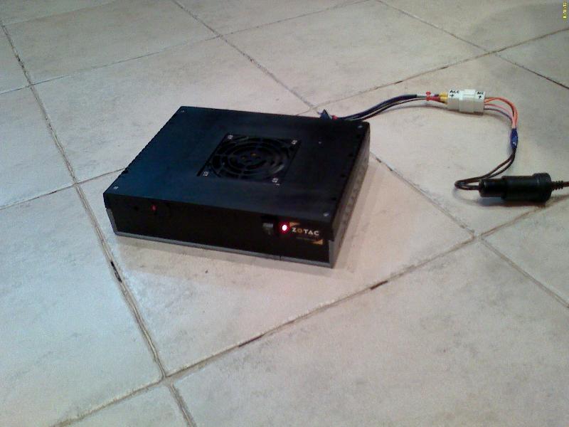

    системник готов и покрашен )))
    следующий этап - установить в машину

    Уж больно тонкие провода питания у этого произведения!А как же помехи?

    подключал к зарядному устройству с амперметром, максимальный ток потребления 5,8 А а в среднем 3,5 А провода не греются, о каких помехах речь?
    Кстати провода кторые идут от выключателя к белому разьему толще чем штатные провода идущие с блоком питания (а от фишки к прикуривателю это временная схема для подключения к домашнему источнику (блок питания от авто холодильника)

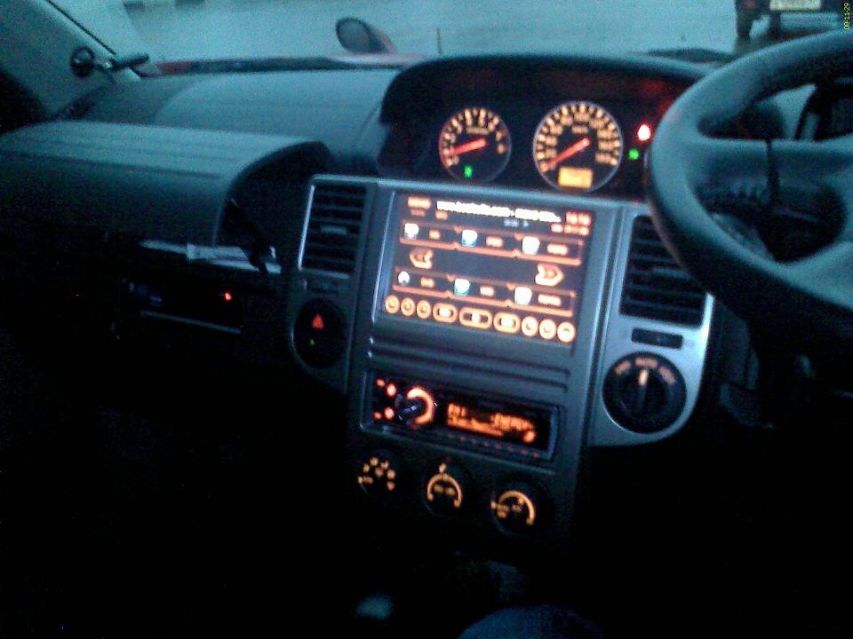

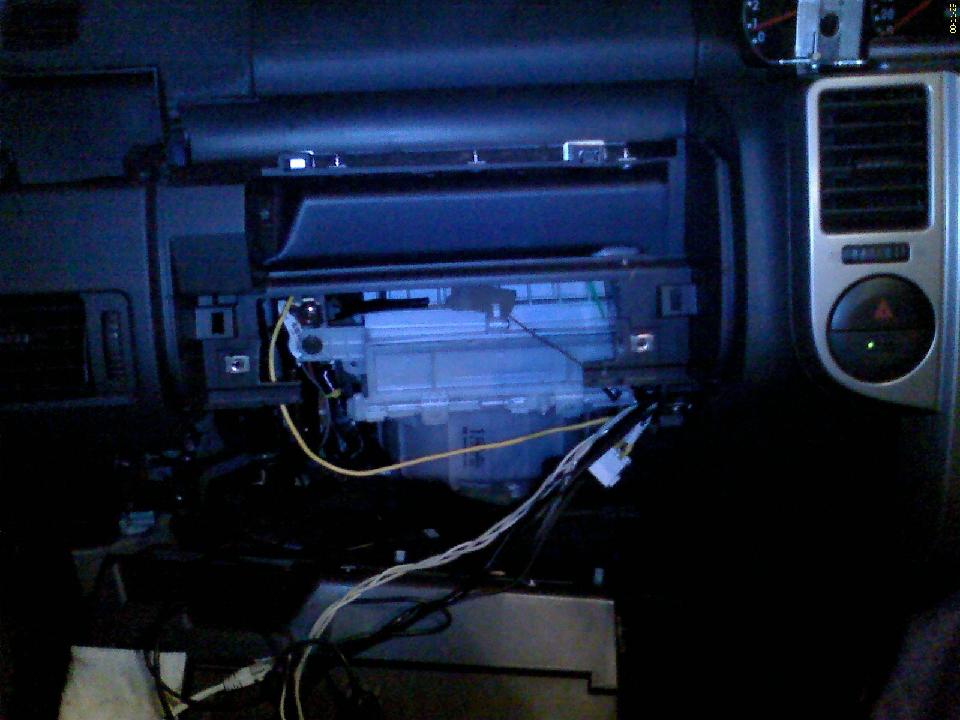

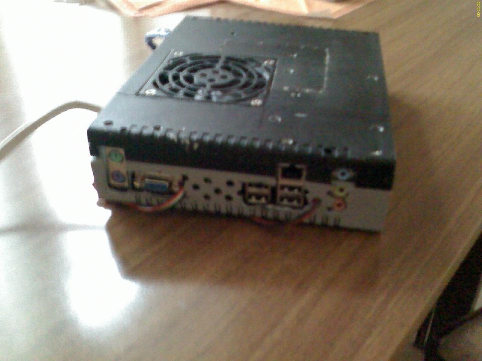

    При инсталляции выяснилось мое упощение: при расчете установки забыл что провода и разьемы прибавляют 5см к габаритам системника, пришлось переделывать корпус и разворачивать мать на 90 градусов, укорачивать шлейф от блока питания к мат плате. в итоге вот что получилось:
    далее место установки системника почти штатное для праворуких машин (вместо устройства чтения дисков с картами японской навигашки) на фото видно только горящий светодиод в верхнем бардачке

    А как насчет температуры внутри корпуса ?
    такая плотная компоновка....
    я на данный момент примерно то же самое пытаюсь соорудить .... но вот думаю не будет ли перегреваться ?
    По умолчанию Re: X-TRAIL NISSAN CarPC
    Если правильно распределить потоки проходящего по корпусу воздуха , то нет никаких перегревов, проверено временем. У меня комп в подлокотнике стоит и летом в +35 жару небыло никаких проблем.

    воздух всасывается кулером проца и дальше проходя вдоль пластин радиатора проца далее в право и в лево проходит через всю мать и выходит через боковые отверстия, регулятор скорости кулера на zotac не работает (всегда держит максимальные обороты ) поэтому шумновато (в заведенной машине не слышно) но зато продувает весь системник.

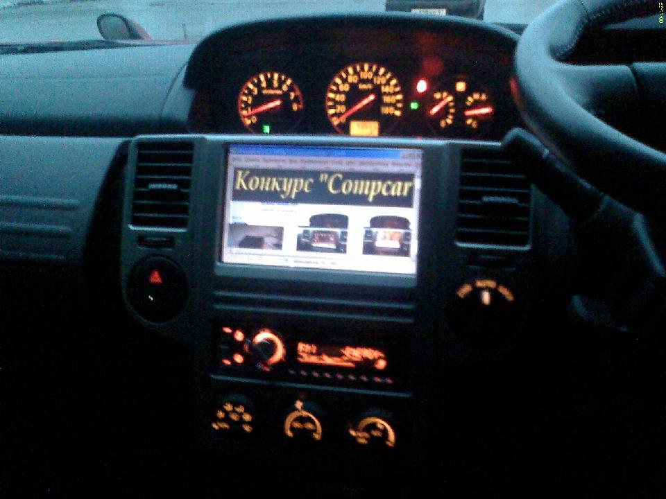

    Для конкурса
    Принято
