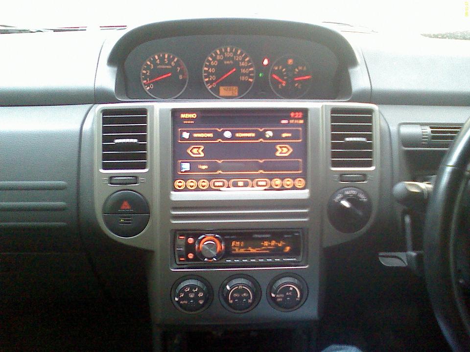

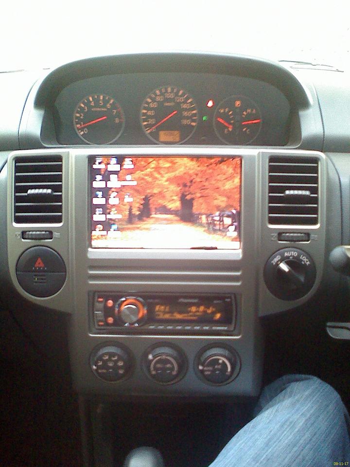

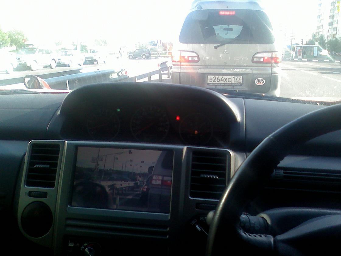

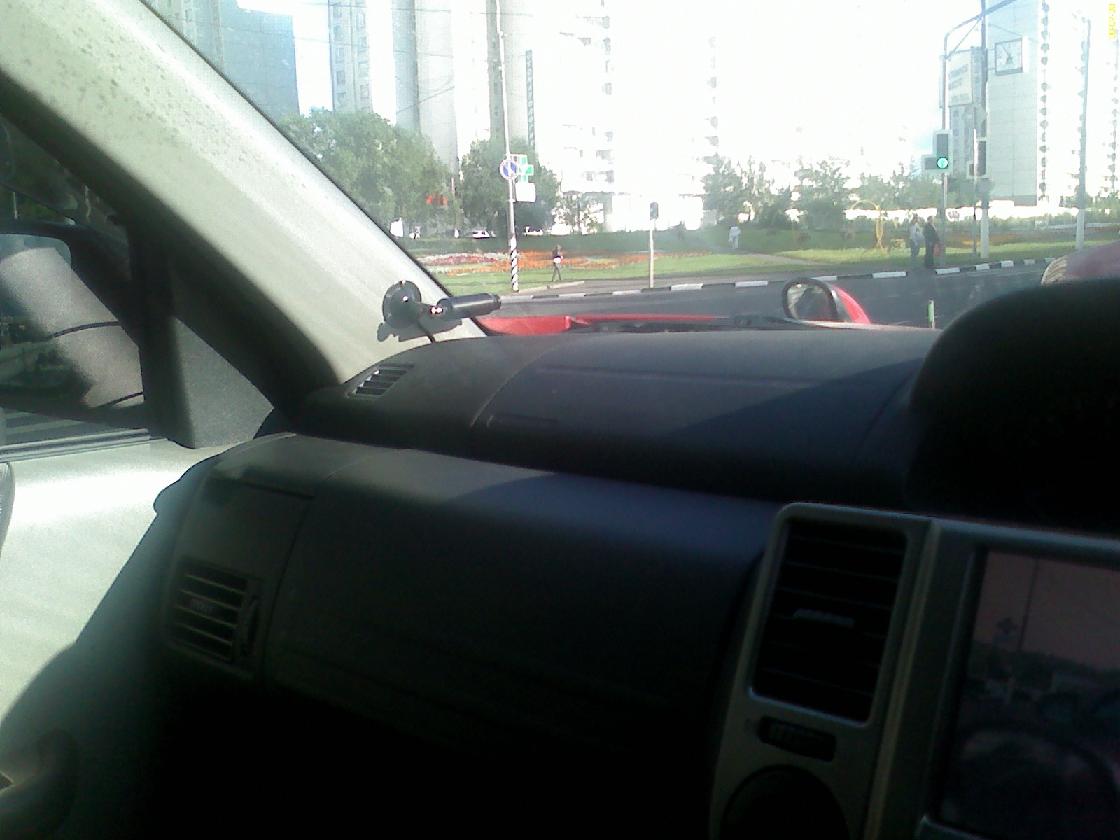

    Проект начат неделю назад, куплен монитор "Автомобильный VGA монитор LILLIPUT 889GL-NP/C/T с сенсорным экраном", корпус монитора вскрыт, передняя часть корпуса выкинута, матрица установлена (встала идеально видимая часть совпадает с отверстием 2din ) задняя часть корпуса с платой закреплена с зади матрицы. Подключена камера на обгон (машина с правым рулем) камера цилиндрическая. Продолжение и фотки после отпуска

    прошло 3 месяца вот результат:

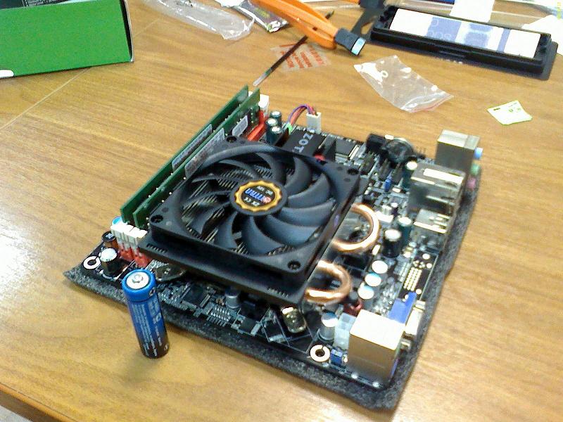

    куплена мама проц кулер винт оперативка собираем дальше ....

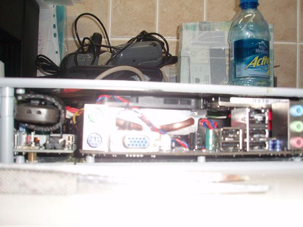

    Закончил работы по уменьшению корпуса в результате размеры 230*180*55 внутри мать ITX, M2-ATX, 2х ядерный интел, Wi-Fi и блютус оперативы 1гиг, бучный винт 200метров. Внутри все оч плотненько, фотки чуть позже.
    Претендую на самые маленькие размеры системника в такой комплектации.

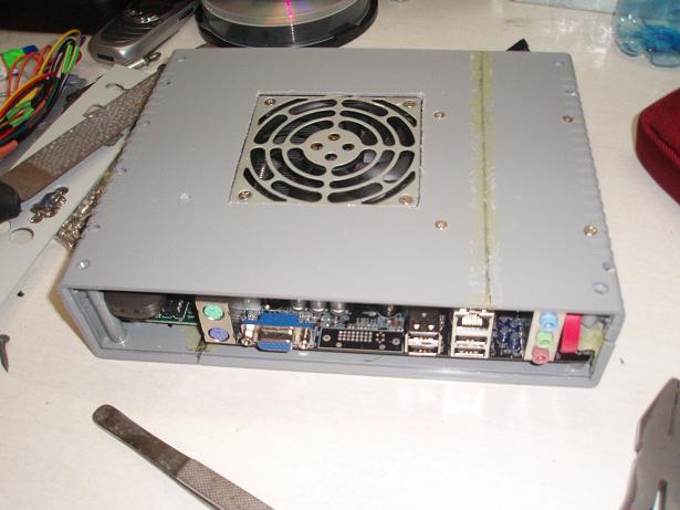

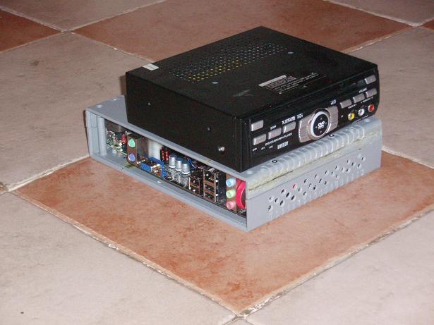

    По умолчанию Re: X-TRAIL NISSAN CarPC
    Эту мать человек засунул в корпус от 1 диновой магнитолы и еще прилепил ту да же во внутрь корпуса DVD привод. Заднюю стенку корпуса выкинул естественно так как мать иначе не лезла бы

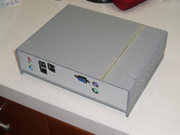

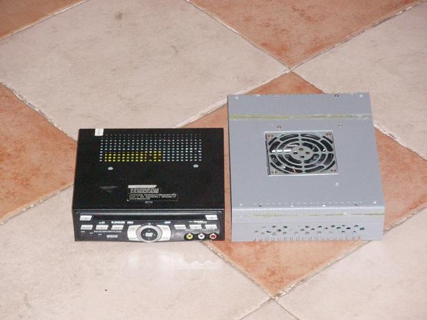

    По умолчанию Re:оказывается у меня тоже 1din :-))
    наконец то нафоткал свой системник, до финиша уже рукой подать)))
    размеры 1-din только длиннее на 5 см,
    склеенные швы пока не обработаны,
    лампочки и кнопки пока не инсталированны.
    Будет: клавиша отключения питания и провода АСС, кнопка перезагрузки, лампочка загрузки проца, питание с мамы и питание с блока питания, сзади будет висячий разъем подключения питания.
    Получается такой же размерчик как и у него.
    Только у него еще DVD привод воткнут.
