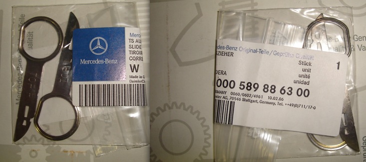

    Да и ключи вот эти я наивный хотел использовать

    Вот это как раз ключи для однодиновых аппаратов фирмы Becker

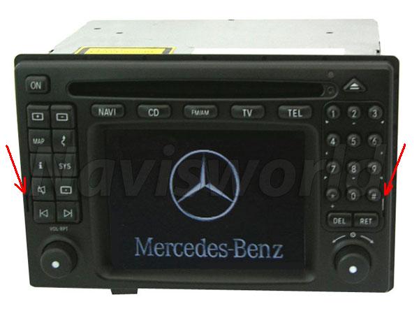

    На фото прекрасно видно, почему нет щели между мордой и рамкой.

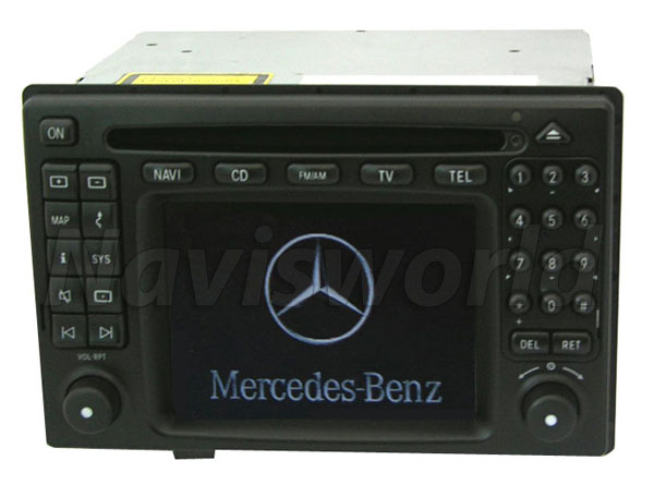

    Вот эти прорези случайно не для них?
    Сейчас машина на даче. Завтра подробно изучу вопрос, отпишусь...
    Но TORX-ы там полюбому некуда вставлять.
    да и на твоей фотке даже видно, что команд крепится защелками по бокам, защелки как раз напротив этих прорезей, так что ключики эти не только для Becker, сдается мне.

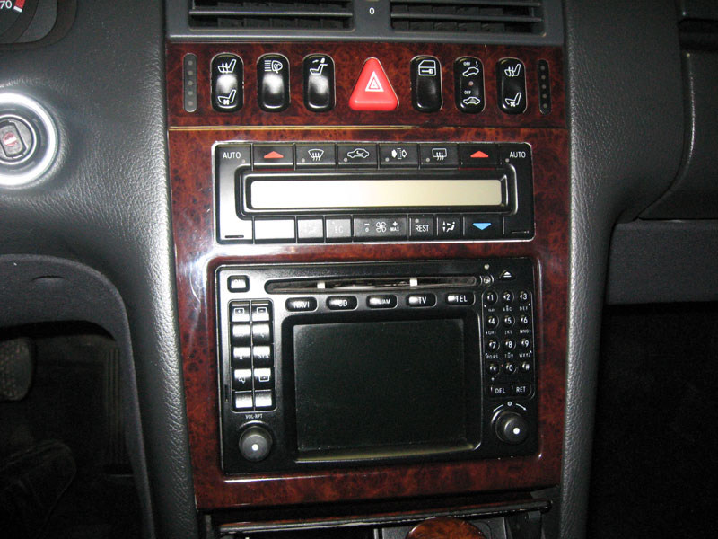

    Mailo. Спасибо за ответ. У меня наверно тоже ключами снимать надо. А где эти ключики можно приобрести?

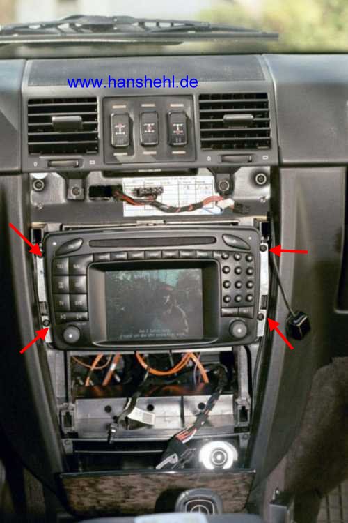

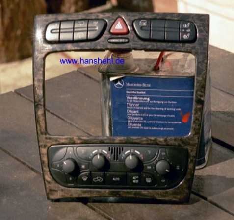

    Судя по фото, сначала надо снять деревянную панель, под ней по бокам от команда должны быть "ухи" с торксами. У тебя похоже крепление как на геленде.
    В любому случае купи ключики сначала, если не поможет снимешь дерево.
    Ключики брал в Экзисте, рублей 75 что-ли стоят...
    У тебя должно сняться как на рисунках, сначала панель декоративня, потом винты по бокам.
    На рисунках "морда" команда немного другая, но это именно версия 2.0.
    Просто для панели геленда. У 203-го примерно такая же. У тебя и у меня другая, квадратная...
