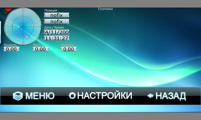

    В окне "Спутники" у всех окна такие маленькие? Можно ли их как-нибудь расширить чтобы дата вмещалась полностью? Не входит первая и последняя цифры даты.

    К сожалению, этот экран не до конца поддается настройке Но поля отображения должны настраиваться нормально. Надо смотреть в описании скина.
    Кстати, вышла новая версия - 2.5.0.1609 от 18.11.2008.
    Описание изменений - http://gisrussa2.ru/forum/viewtopic.php?t=5088
    VGA режим, который автоматом из qVGA получается, нормально работает.
    VGA включается заменой:
    <display>
    <mode width="xxx" height="xxx" fullscreen="1" angle="0" />
    </display>
    на
    <display>
    <mode width="xxx" height="xxx" fullscreen="1" angle="0" big="1"/>
    </display>
    Правятся файлы:
    ppc_landscape.xml или ppc_portrait.xml
