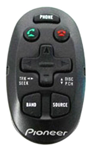

    Сегодня покопался с настройкой пульта Pioneer CD-SR110. http://www.magnitola.ru/Pioneer-CD-SR110-p-7432.html
    Почему то центрифуговский плагин в ирлинковской проге работать не захотел, пришлось настроить через горячие клавиши. Теперь работает управление громкостью, перелистывание треков, включение радио, медиа и телефона, а также изменение масштаба в Иго8. На сегодня результатами удовлетворился).
    Что не понравилось, все телефонные кнопки (3 верхние на рисунке) определяются ирлинком как одна.
    Заодно подумал какие кнопки нужны для управления питанием компа. Пока вижу такой вариант:
    1. 3хпозиционный переключатель для режимов
    а АСС не поступает на БП
    б АСС поступает от ключа
    в АСС поступает независимо от ключа
    2. Кнопка POWER
    3. Кнопка RESET (ну куда же без нее)))
    Если есть у кого-нибудь мысли по этому поводу навеянные практикой, очень прошу поделиться.
