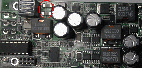

    Чип, покажи где он? тот самй предохранитель...
    По умолчанию Re: M2-ITX
    Обвел красным .

    какой я догадливый, так и знал... беда только в том, что не помянть их вручную всяко пояльник дежать надо.

    Они горят только в одном случаи , если руки кривые
    А в M2-ATX сгорает все что можно кроме предохранителя , имел опыт с таким столкнуться.
