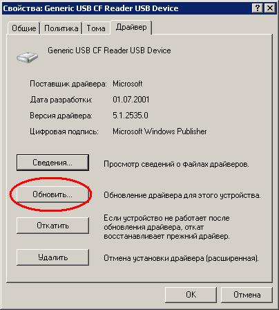

    Заменяем стандартный драйвер флешки на этот.
    Заходим в свойства диска и выбираем обновить драйвер.
    При обновлении не выполнять поиск. Указать папку Hitachi Microdrive вручную. После перезагрузки флешка будет определяться как жесткий диск. Устанавливаем политику - Оптимизировать для выполнения.
    Далее устанавливаем режим EWf так как описано здесь. Я рекомендую использовать только его.
    В итоге система на флешке станет работать значительно быстрее. Зрительно не будет уступать жесткому диску.
