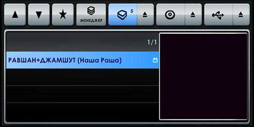

    Можно окно MEDIA и вот так подправить.
