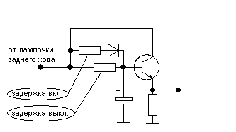

    По умолчанию Задержки включения и выключения парковочной камеры.
    Для чего это нужно?
    Для того чтобы на автоматической коробке передачь при переключении в режим Drive и обратно не активировался монитор при коротком импульсе, а если включить режим R то включится задержка на выключение монитора, для удобства маневров (вперед , назад)
    Есть два варианта, пока выкладываю первый аналоговый. Накидал схемку , но сам пока ее еще не тестил.
    Второй вариант это с использование PIC контроллера PIC12F629 с программируемыми задержками.
    Скачать прошивку для PIC12F629 , схему еще не нарисовал

    Для чего это нужно?
    Второй вариант это с использование PIC контроллера и с программируемыми задержками.
    примерно так и представлял схему, только не очень понял как задержка включения работает. Как выключения понятно. Ну и примерные номиналы если можно. Кстати если поставить подстроечные резисторы, то вот тебе и "программируемые" задержки).

    Конденсатор заряжается через цепь резистор диод(задержка вкл), а разряжается через нижний резистор(задержка выкл).

    По- моему 2RC....Подстроечники не получаться...Слишком большой разброс сопротивления.
    ну можно последовательно постоянный и подстроечный.
    незаметна разница будет..

    Конденсатор заряжается через цепь резистор кондер(здержка вкл), а разряжается через нижний резистор(задержка выкл).
    Через резистор и диод ты имел в виду? Вообще он через оба резистра заряжается или нижний существенно больше верхнего, поэтому его не учитываем?
    Почему? это ж зависит от соотношения номиналов резюков.
    Если номиналы одинаковые, то время задержки в 2 раза изменяется.
    Да имел ввиду диод
    нижний резистор имеет большое сопротивление в отличии от верхнего, потому как нужны задержки отличающиеся длительностью в 5 раз

    Затрахаешся с этой схемой...Тут прямая зависимость от вкл-выкл.
