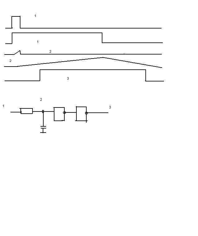

    Вот, что пришло на ум...Если необходимо однвременное выключение с входным сигналом, необходим = R1 диод.Думаю рисунок и эпюры понятны.
    а скока у 564й выходной ток?

    равен напряжению питания в мА...В других случаях нужен ключ (тогда один инвертор не нужен)
    ЗЫ Учти, что ТКЕ у электролитов может достигать 100%. Расчетно (t=5cek)R1=1MOm, C1=2,2 mkF

    Не пойдет схемка, скорость заряда такая же как скорость разряда. Надо параллельно R ставить еще одну цепь R-V, как Чип рисовал.
