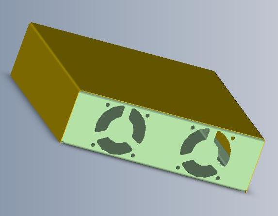

    По умолчанию Re: Корпус для INTEL D945GCLF
    Корпус в сборе.
    Программу просмотра (eDrawings Viewer) можно скачать отсюда http://www.solidworks.com/pages/prog...loadcheck.html
