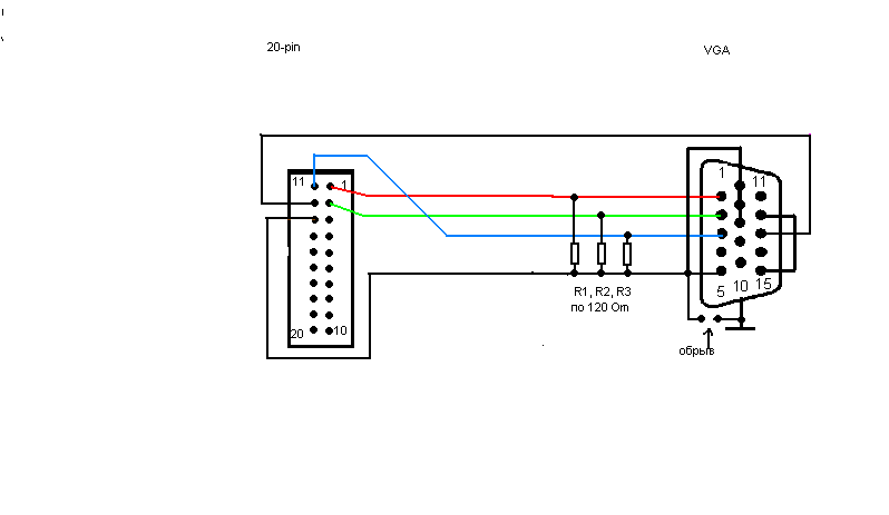

    Т.е. таким образом? (во вложении)
    А сопротивления верно расположены?

    В общем, да. Общая оплетка стандартного кабеля VGA не имеет соединения с 5 pin разъема D-SUB. Назначение резисторов только одно - для того, что бы в период загрузки компьютер считал, что к нему подключен внешний монитор. Ведь у вас будет коммутатор, и не факт, что в период загрузки монитор навигационной системы будет иметь физическое соединение трактов RGB с компьютером. Типовой номинал резисторов 75оМ, но т.к. это делитель и влияет на яркостную составляющую видеосигнала, то для них целесообразно максимально высокое значение. Экспериментальным путем выявлено, что 150оМ уже критично для ряда видеокарт, потому 120 будет оптимально.

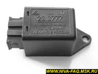

    Кстати, о коммутаторах. Не стал делать на микросхеме,собрал на обычном реле, коммутацию планирую запускать со стандартной кнопки map/guide путем управления ею через реле на фото. Оно обеспечивает при нажатии на кнопку map без фиксации включение с фиксацией и при повторном нажатии выключение реле коммутации. Опасения вызывает возможное наличие наводок от реле на видеосигнал, это возможно или опасения напрасны?

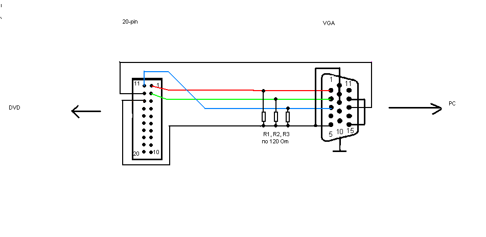

    Честно говоря, так и не понял,где должен быть обрыв... Slden, если не сложно, можно на моём рисунке это отобразить? Или не париться и собирать по данной схеме?
    Буря в стакане...Не парьтесь, низкие частоты синхронизации не заслуживают столь пристального внимания.
