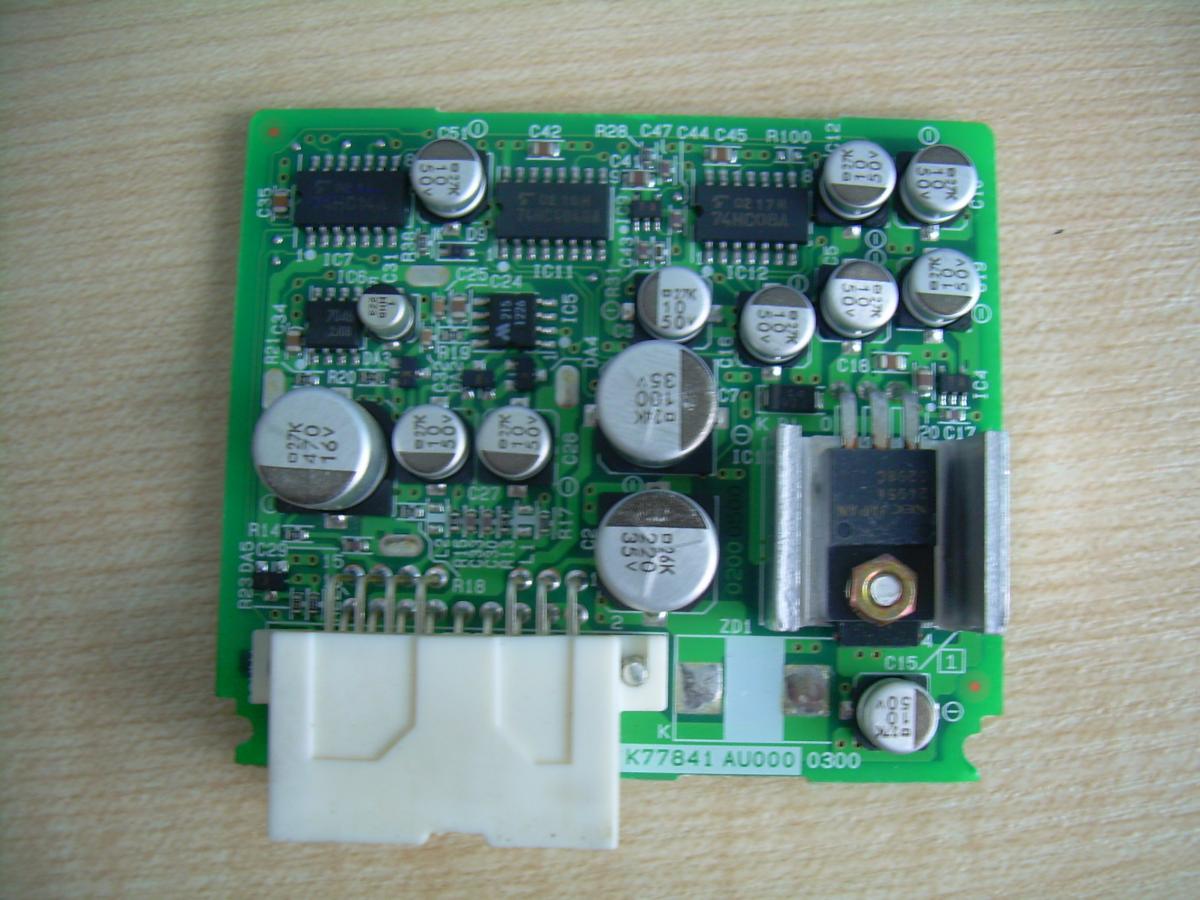

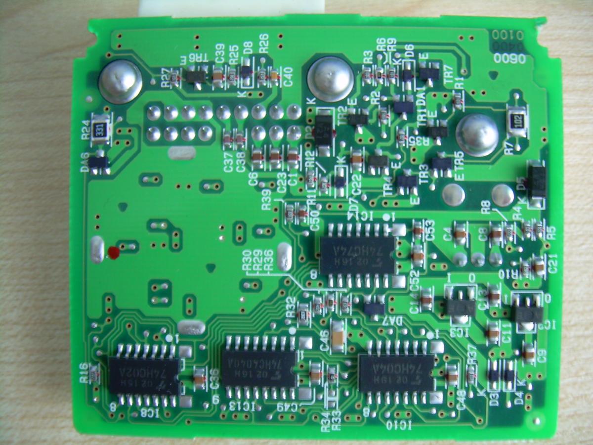

    По умолчанию Re: NISSAN PRIMERA Помогите найти видеовход
    Вот то что внутри.
ID:	3300   Нажмите на изображение для увеличения.
    704
    ты уверен, что камера подключена именно через него????
    а попробуй без него заднюю включить
    это точно не оно

    Так по схеме которую я тебе давал,там видно что через этот блок идёт.Но попробую без блока включить заднюю скорость.Посмотрим.Что у меня за проблемная машина.
    704
    посмотрел схему, реально у тебя там обычный композит...
    тогда, возможно, цвета задавлены в самом мониторе...
