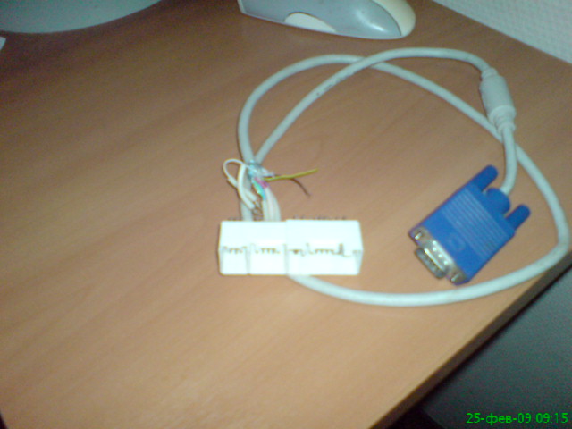

    так системник с ней был... но эффекта 0.... как я понимаю должен был появиться черный экран? что может быть не так? распайку проверяли и прозванивали... все в норме...
    Ну так что за видюха в системнике я не знаю, как подключал тоже не понятно? Хотябы скриншот выложил

    видюха NVIDIA GeForce2 MX/MX400 подключались по RGB по схеме из инструкции для подключения адаптера...здесь я понимаю она-же.. http://www.compcar.ru/forum/showthread.php?t=2070 т. е. распаяли разъем №5.... синхру смешали резисторами по 560 оМ.....попытались через радмин с ноута выставить рекомендованные настройки в Power Strip.... эффект тот-же... то есть никакого... монитор на наши пляски не реагировал никак...

    560 ом это много . Советую на 555ЛП5 смешивать

    в каком смысле много???
    Композитная синхра как раз не проблема, ее проще всего получить на любой видеокарте, достаточно смешать Hsync и Vsync при помощи двух резисторов по 570 ом
    Вот наличие черезтрочной развертки и формирование нужного разрешения не на всех видио можно сделать. Проверить наличие опций просто установив программу PowerStrip
    мож я чего-то не понимаю?
    http://compcar.ru/Download/Adapter.rar а в этой ссылке у вас резисторы по 600 на схеме стоят....
    нельзя-ли внести ясность уважаемый гуру? или вообще не стоит с резисторами связываться?

    Это первый тестовый вариант , нужно подправить его на 270 ом. Но все равно рекомендую более надежный вариант на 555ЛП5 сделать
