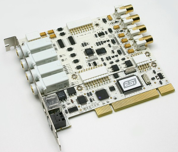

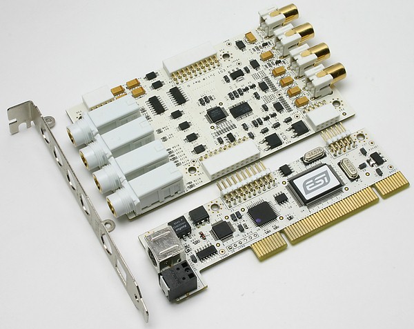

    Внутренности
    Основной чип DSP, заклеенный логотипом ESI — это VIA Envy24HT-S (24 бит, 192 кГц; интерфейсы: три I2S/AC-link выходных, два I2S/AC-link входных). Цифровой трансивер — AKM AK4114 (8 входов, 2 выхода).
    Основной чип DSP: 24 бит, 192 кГц VIA Envy24HT-S
    В карте применён 8-канальный мультибитный 24 бит 192 кГц ЦАП AKM AK4358, с пониженной чувствительностью к джиттеру, позиционируемый AKM для профессиональной аппаратуры, а также бытовых DVD-Audio и SACD применений. Динамический диапазон: 112 дБ. КНИ+шум: -94 дБ. 8-кратный 24-битный цифровой фильтр с опцией плавного спада АЧХ (опция в данном случае отключена для обеспечения идеально-ровной АЧХ). ЦАП хоть и не топовый, но вполне добротный для карты данной ценовой категории.
ID:	3341   Нажмите на изображение для увеличения.
