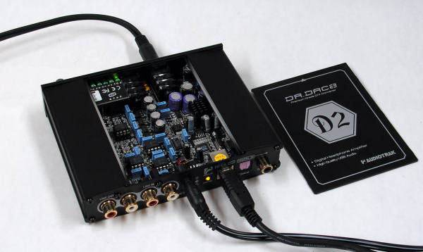

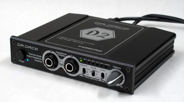

    По умолчанию Самая лучшая USB звуковая на сегодняшний день.
    Звуковая карта Dr.Dac2 относится к высшему классу устройств, использующих один из топовых ЦАП-ов PCM1798 с качественными ОУ.
    Dr.Dac2 пришел на смену первой версии Dr.Dac и представляет собой универсальное устройство, которое может работать как звуковой интерфейс (через USB), внешний ЦАП, предварительный усилитель для усилителя мощности и как усилитель для наушников.
    Первая версия устройства представляла собой сугубо внешний ЦАП с усилителем для наушников и питанием от аккумуляторов на топовом преобразователе от AKM4395 для портативного применения. В качестве альтернативы можно назвать аналогичное устройство от iBasso D1 на топовом преобразователе CS4398.
    Вторая версия имеет внешнее питание и возможность подключения к компьютеру через USB для стационарного использования.
    Паспортные характеристики PCM1798:
    Поддержка форматов семплирования до 192 кГц
    КГИ+Шум: 0.0005 %
    Динамический разбег, Сигнал/шум: 123 дБ
    При подключении Dr.Dac2 по коаксиалу или оптике устройство исправно работает на максимальной частоте дискретизации 192 кГц, но при подключении по USB — только до 96 кГц и при воспроизведении форматов с более высокой частотой дискретизаций переключается в режим 44,1 кГц.
