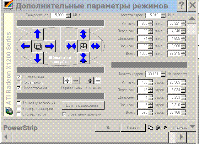

    а по делу, найстройки получились вот такие... и при этом иногда срывает кадр, т.е. он не бежит, но стоит на пол экрана смещеный... чобы сделать?

    Полярность синхры поменяй и перезапусти голову после смены полярности
  3. #733
    716
    а мне почемуто кажется, что с уровнем синхры чото... щас попробую полярность
  4. #734
    716
    зараза
    с инверсной синхрой та же картина примерно, но настройки ближе к твоим
  5. #735
    Еще бывает с старыми дровами или со старым PowerStrip частота строчной может быть в 2 раза ниже со всеми параметрами(просто уменьш час тоту строчной в 2 раза)
    Еще в кадровом импульсе поменяй 4 на 3 и в гашении поменяй 5 на 6
    p.s.
    А что мои настройки не подошли? Что за системник X2-GW 4400?
    Последний раз редактировалось Chip; 03.03.2009 в 21:09.

    да, системник 4400, который последний с модулем был, белый. с ним маюсь.
    с теми настройками, которые были сразу, вообще свернутое
  8. #738
    Ну так просто профиль Lexus выбери он уже настроен как нада.
